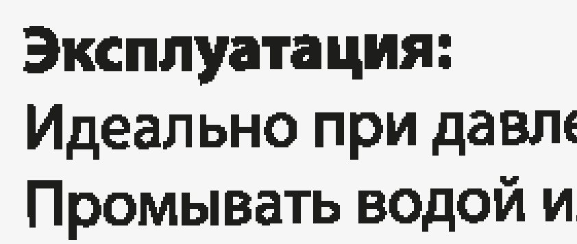

Вы зачем-то запихали раст в Иллюстратор и нарисовали в нём каких-то никому не нужных меток.

ТП такой вариант не примут. Нужен нормальный вектор.
Если хочется сделать левые пометки, то делайте их на отдельных слоях. Все объекты с оверпринтом и покрасить их пантонами типа bigovka, cut. Сложения проще обозначить пунктирной линией по всему макету, а не мелкими метками с боков.
