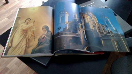

Здравствуйте!
Подскажите, пожалуйста, как правильно создать макет книги с разворачивающимися клапанами, как показано на фотографии ниже. Макет на почти 400 страниц у меня готов (приложенный idml), но при экспортировании PDF из InDesign я столкнулся с проблемой спуска полос.
Сейчас мой макет клапана выглядит как один разворот с тремя отдельными страницами, где на страницах 2-3 заполнено изображение на вылет, а следующий разворот — это обратная сторона клапана и следующая страница. Препресс специалист просит каждый клапан сдавать отдельно от страниц. И тут мои познания кончились (в силу своей неопытности, я не пользуюсь плагинами для полосного спуска). Пытаясь экспортировать только промежуток "2-3" в режиме Spread, PDF захватывает и 1-ую страницу и получается разворот 1-3.
Будьте любезны, помогите как кто может. Вопрос, как правильно подготавливать Мастер страницы для такого типа издания?

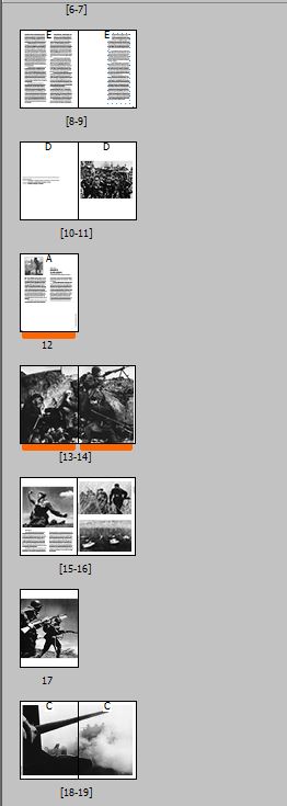

Уважаемые участники, спасибо за информацию. Вот второй раз уже, захожу, пользуюсь советами, но отвечать забываю. Постараюсь исправиться, впредь вести активную деятельность на форуме :)
В итоге сложить пришлось так:
Левая четная страница номер 12, правая нечетная страница номер 15 — закрывающая клапана, который расположился на 13-14 и 15-16; и наконец страница номер 16 нечетная за клапаном. 8-11 и 18-19 — обыкновенные страницы. Экспортировать пришлось вручную: 13, 17 страницы постранично, а 13-16 разворотами (Spreads). Сейчас ожидаем печатный экземпляр.
Не бывает разворота с номерами полос 13-14. Бывают 12-13 или 14-15. Потому что нечётные полосы ВСЕГДА СПРАВА. Если получается иначе - следует либо переназначить нумерацию, либо вставить пустую страницу.
@ch_alex, ведь разворот получается 12-13, остальное это нумерация каждого листа клапана (фронтальные и обратные стороны) :)
Ещё раз напоминаю - нечётные номера всегда справа, чётные - слева. Это если правильно сделать. А в остальном, как хотите - так и делайте. Только в таком случае не сетуйте на странные поля и некорректные спуски.
