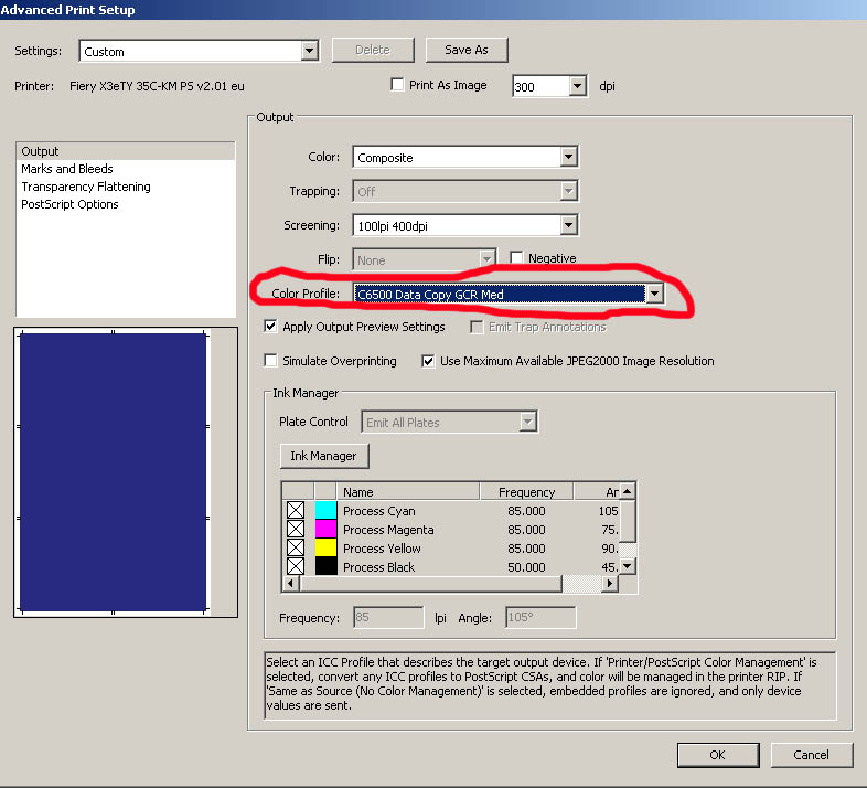

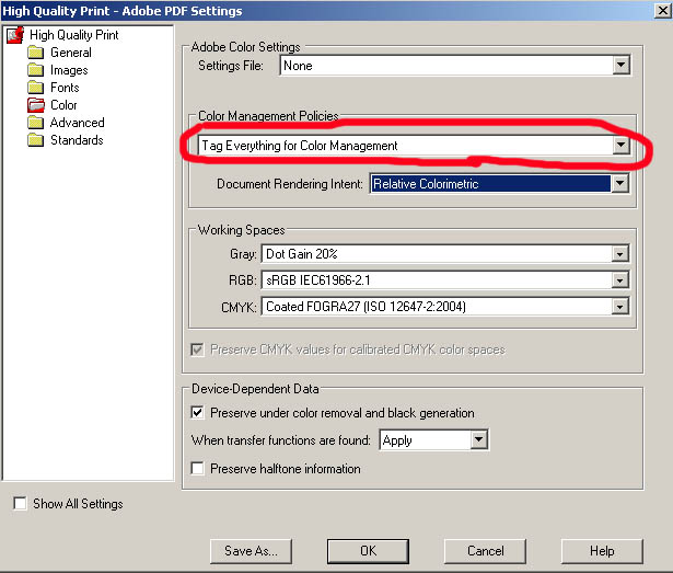

Мы тут с ребятами на другом форуме обсуждали что-то похожее.
Пришли к выводу, что можно так.
1) Выполнить печать на принтер AdobePDF (отдистиллить PS) с установкой Tag everything for Color Management, таким образом будет сдалано Asssign profile тех профилей, что стоят как Working в Дистиллере
2) Выполнить печать из Акробата опять же на принтер AdobePDF с установкой выходного профиля, таким образом будет сделано convert to profile
Результат такой передележки совпадает с Фотошопом, нужно только использовать тот же Intent, что и на шаге 1)
