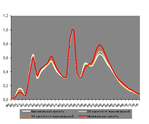

Рис. 32. Нормированные кривые СРЭ лампы просмотрового устройства Just-Normlicht Color Master S при четырех положениях диммера. На графике хорошо видно нарастание относительной интенсивности пика «красного» люминофора (630 Нм) и понижение относительной интенсивности «синего» (415Нм) при диммерном снижении общей энергетической яркости лампы, что ведет к смещению цветового тона (Hue) «белого» света на 20° в красную сторону.
