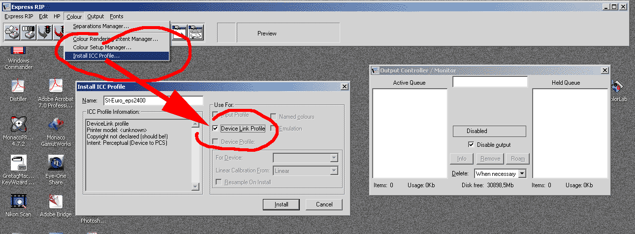

Ну хоть убейте, не могу найти, куда вставить девайс линк профайл в РИП Harlequin
Ответ: 2 Шадрин
Вот сюда.
    62 КБ · Просм.: 561
Ответ: DeviceLink-профайлы в РИП-е Harlequin
Это понятно, сделал!

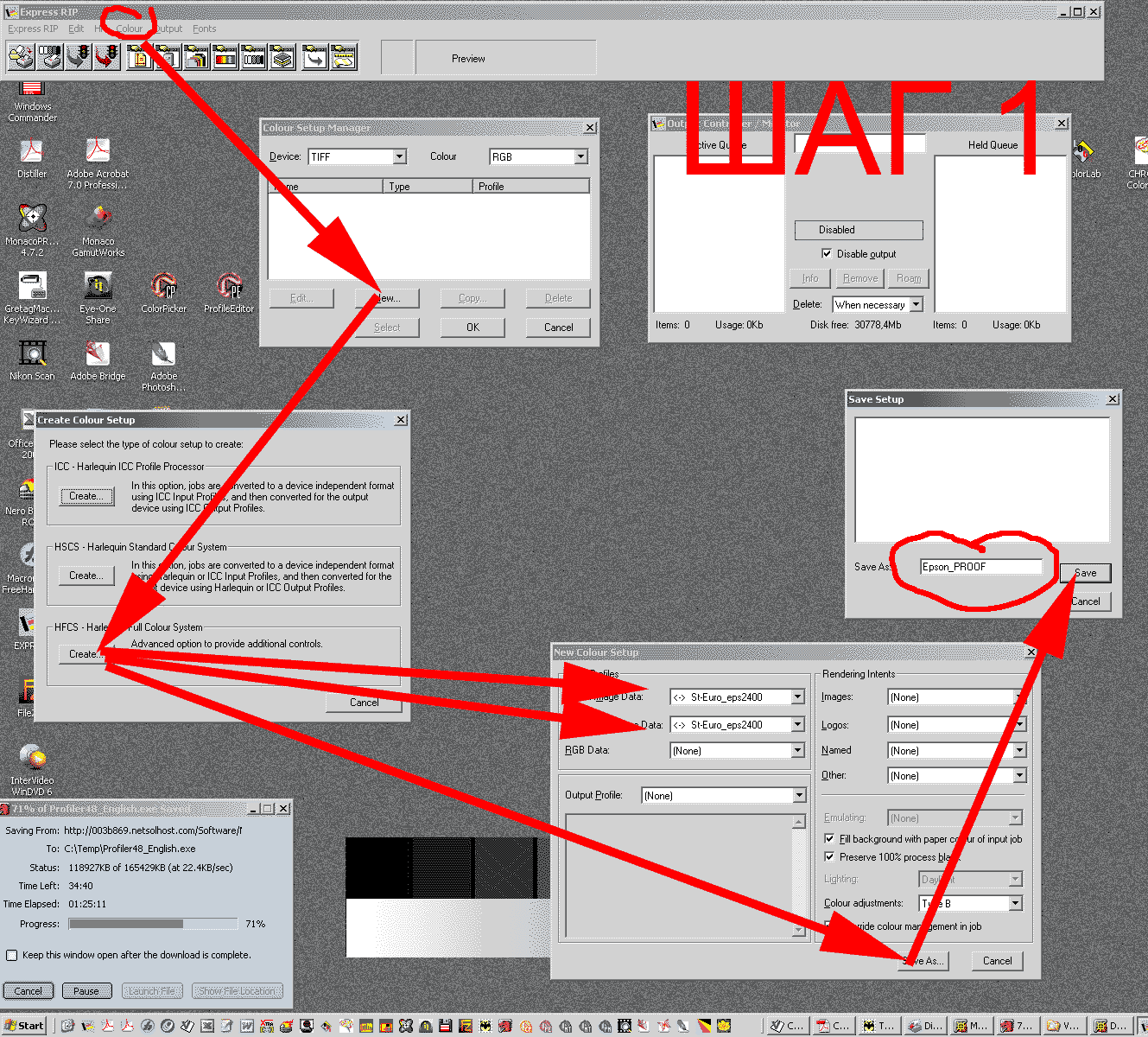

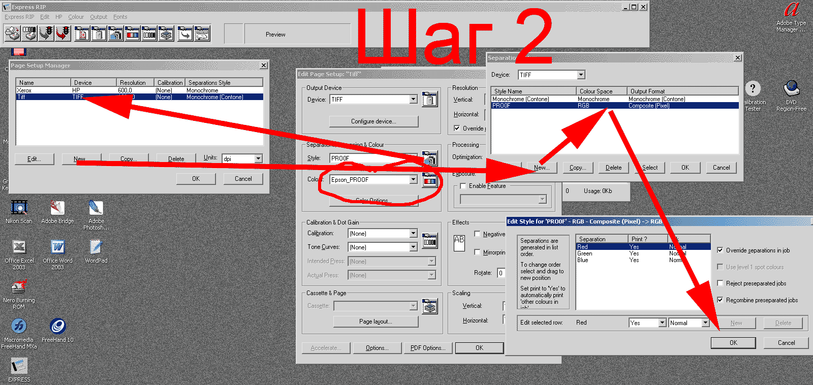

См. аттач.
    170.5 КБ · Просм.: 971
    119.1 КБ · Просм.: 631

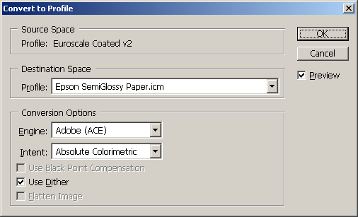

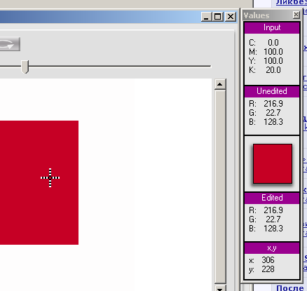

делаю в фотошопе файл, кладу прямоугольник с заливкой 0 100 100 20, Assing Profile Euroscale Coated -> Convert to Profile Epson SemiGlossy - получаю белый фон 254 254 254, а плашка 217 23 129
Тоже самое через РИП белый фон получается 249 251 253, а плашка 213 25 127
Где собака порылась? Или виной тому кривые руки?
В PE такая же картина как и в фотошопе!

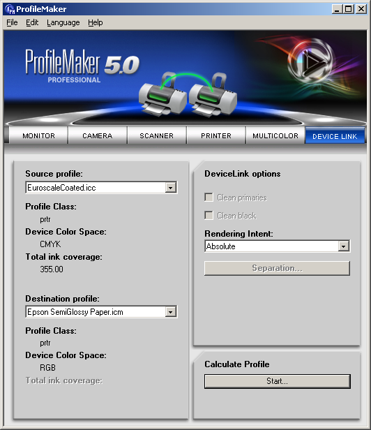

Alexey Shadrin сказал(а):
1. Вначале проверьте, что Absolute выставлен в Color Settings Фотошопа -- это радикально влияет на показания info.
Так и есть.
Плюс конверт в профайл, см. скрин 1.
2. Создание DeviceLink должно было также проводиться по absolute (!)
Тоже так, см. скрин 2
Но отличие все равно есть -- результат различных СММ.
Но не настолько же!
    6.5 КБ · Просм.: 899
    98.8 КБ · Просм.: 948
