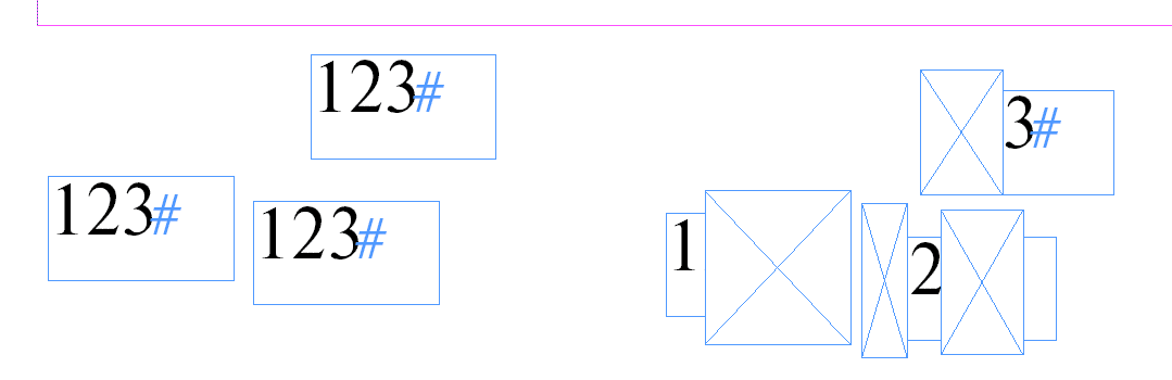

В качестве параноидального бреда — возможно так:
Три фрэйма с одним и тем же номером страницы.
Закрыть в каждом из них соответственно ненужные разряды. Сверху положить Ваши шестерёнки.
На рисунке слева — группа фреймов до закрытия и справа — после.
Дерзайте, но может получиться не вполне читабельным :-)

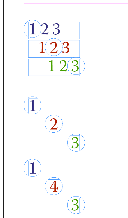

Если в способе предложеном @diz@ в разных фреймах применить разную выключку и задать большое межбуквенное растояние, это может компенсировать разноширинность шрифта. Кстати, если в индизайне и развитой опентайповский шрифт - так там из такого шрифта можно вызвать моноширинные цифры. Также вместо прикрывания сверху, можно использовать Paste Into. Для предложеной автором топика картинки - оно даже будет естественнее.
Ответ: десятки и единицы в нумерации отдельно
Но шаблоны для одноразрядных, двуразрядных, трехразрядных номеров - всё равно понадобятся. А то первая страница отобразится как "111"
На картинке: Исходная заготовка, - ниже она же вставленая Paste Into, ещё ниже результат обработки 143 страницы, где в вышепоказаных формах числа уже заменены на автоматическую пагинацию.
