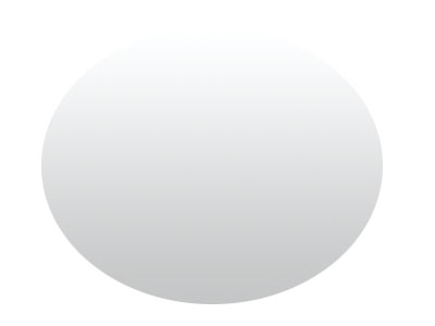

Ковырялся с тенью в фотошопе в CMYK. Ну лезет magenta и все тут..
Сел за соседний комп, там видяха/шоп/CM другие, то же.
Объясните, почему нейтрайлный градиент ЛАБ->CMYK->"Saturation -100" должен становиться пурпурным?
CMYK=US Web Offset Coated SWOPv2

Потому, что Hue/Sat.... просто выравнивает значения трёх каналов CMY приводя к одинаковым значениям не обрашая внимание на балланс серого. В RGB - это приводит к нейтральности, а в СMYK к тому, что Вы и видите. Если Вам надо убрать цвет в CMYK файле :cоздавайте новый слой, залейте белым (чёрным, нейтральным) если надо добавляем маску слоя и ставьте режим наложения Color.
Ответ: desaturated CMYK
А логика? я же "Saturation" двигаю! -50%
;-) Сделал в лабе l50 a20 b20 - "Saturation" работает, хотя значения каналов выравнены.
В общем буду уменьшать насыщеность через ,белый layer

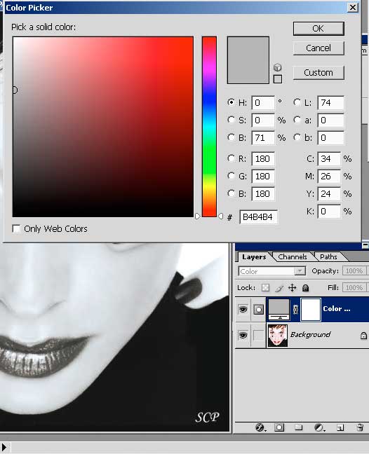

Вы убедились в кривизне используемого профиля CMYK (баланс серого в тенях и светах разный), хотя вполне возможно, что это и так - в Америке на ролевой печати. Заливайте серым, например L=74, a=0, b=0 - будут облака серыми, ну и белый в CMYK это никак не 0, 0, 0, 0 (это бумага), а покрайней мере 4,2,2,0 или 5,3,4,0.
Но в фотошопе с ЛЮБЫМ профилем я получаю этот дисбаланс светов и теней. В том числе при наложении LAB 74-0-0. Я ничего не имею против разных пропорций CMY для серого в светах и тенях (по моему это характерно для большинства CMYK профилей) .
Мне кажется нелогичным, что при наложении ахроматичного LAB 74-0-0(я надеюсь ничего не перепутал) слоя в режиме color, должно получиться хроматичное изображение. Что проверяется пипеткой шопа (LAB), при неизменном профиле. Я не смог добиться ахроматичности.

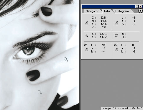

IGOR BON Ну вот открываю картинку sRGB-> в CMYK Europe ISO Coated Forga 27 -> New Solid Color Layer (LAB 74-0-0)-> flatten-> :-(
Или я не понял ваши "..заливайте серым, например L=74, a=0, b=0 - будут облака серыми" ?
Я получаю в светах : L86 a -1 b -2, L94 a -2 b -4.
Нейтральность, соответственно, как я понимаю, гарантируется только в точке с яркостью L74.

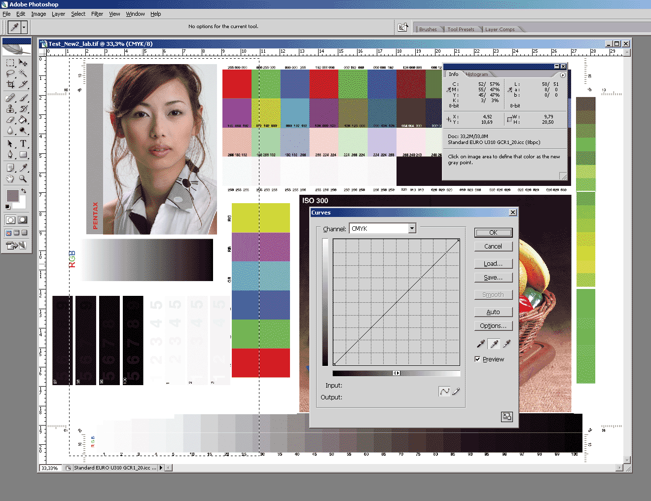

Да, Вы правы -- Ctrl+U в CMYK-е работает через одно место. Действительно бред... ОДнако ж через кривые всё в порядке, если выбрать серую пипетку.
    192.9 КБ · Просм.: 797
