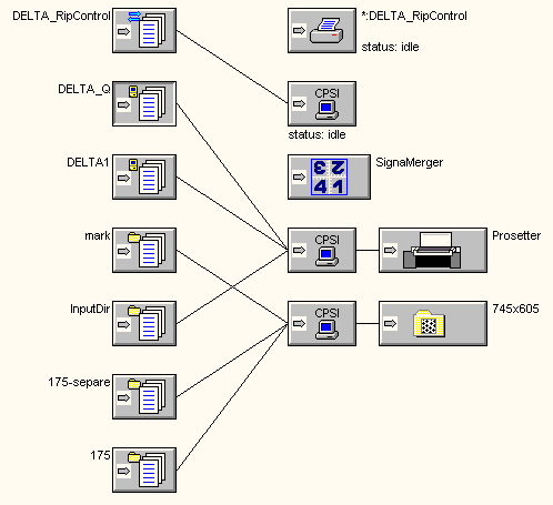

Так что таки вы посылаете в Шутер?.
Можно получить скриншот основного окна Дельты?
И судя по конфигурации софта вам этот комлект ставил INIT.
Что, нет телефона позвонить и спросить?
Я из Питера им иногда звоню, а вы в Москве.
Конкретно по теме:
У вас в Дельте есть три столбца хм, иконок...
Левый- очередь, центральный, кажется принтер, правый - папка назначения.
Они связаны между собой линиями.
Щелкаете правой кнопкой на той папке, которая связана с Шутером.
Выбираете SetUp
EditSetting. Папка называется Export Dirrectory и открывшийся диалог: ExportDirrectory SetUp, либо сообщите как он называется.
Если все так, то там есть выбор Export format:
Subdirectory with multiple file
Попробуйте этот вариант, это непакованный Delta List
SingleFile, это непакованный Delta лист склеенный программой TAR (это такая юниксовская штука)
Single compressed file, это сперва пожали GZIP, потом склеили TAR
Ответ: Delta: ошибки декомпрессии
Спасибо.
Я писал, что у нас тип принтера - Screening Directory. Из опций там папка (путь) и выходной профайл. Все. На Prosetter, как мне сказали, ничего не посылается.
