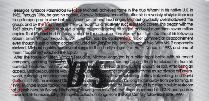

Поставили восьмую версию, (раньше 7,5 стояла всё было ок), и всё!! что ни заказ то ругань на треппинг. Может настройки по умолчанию неподходят? Треппинг выставил 0,06 мм (как раньше). В прикреплённом файле хорошо видна разница.
    309.4 КБ · Просм.: 849
Ответ: Delta 8.0 проблемы с треппингом
Честно говоря, не видна. Поближе и поцветнее :) можно?
ЗЫ. Вообще, особо не удивлен. После 8-й Дельты уже столько фиксов в модуле трепинга было, что и не сосчитать.
ЗЗЫ. Надо ставить последнюю Мету. Там хоть более-менее прилично.

Это скан плёнки, одной сепорации, поэтому не цветной. :-)
Про оверпринт: все файлы лично мной проверяються, если оверпринт то только нна блэке. Получаеться такая ерунда: текст лежит на тифовой фотке, там где фото темнее - треппиг жирней, и соответственно наоборот.

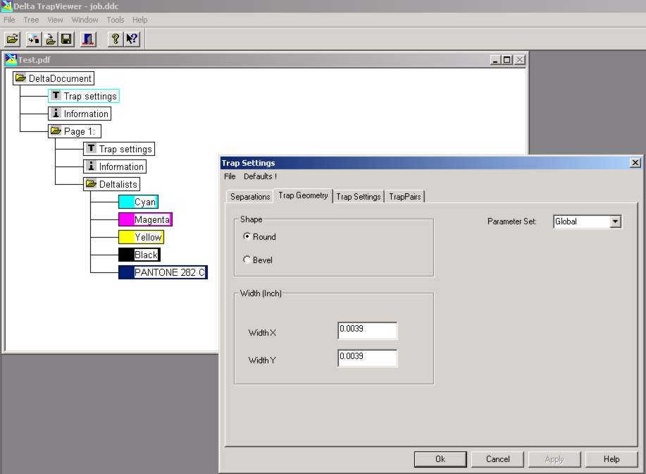

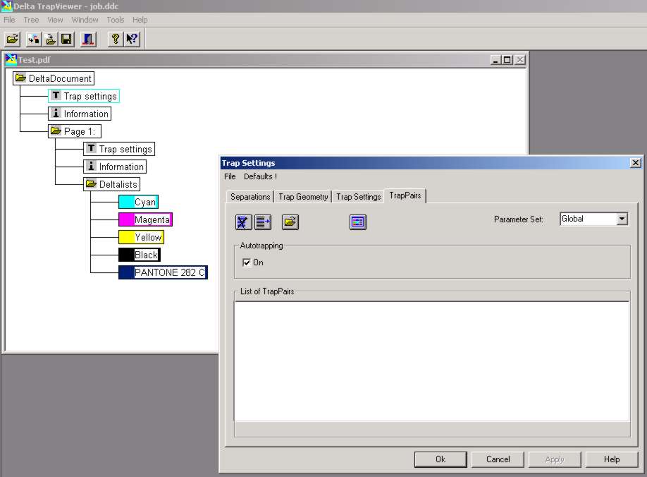

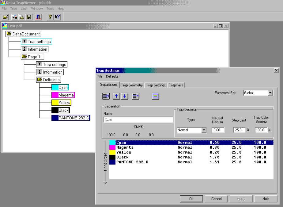

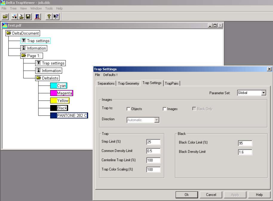

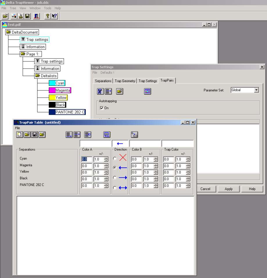

Гошка сказал(а):
P.S. Порядком красконаложения Delta управляет просто замечательно.
Возможно я и ошибаюсь. Можно скриншот соответствующих настроек?
да без проблем
    53.9 КБ · Просм.: 820
    39.2 КБ · Просм.: 857
    45.3 КБ · Просм.: 881
    40.6 КБ · Просм.: 636
    62.8 КБ · Просм.: 868
