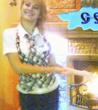

Имеется растр (вложение). Необходимо визуально выделить девушку на фоне камина и стен и максимально улучшить изображение.
Собственно, уменьшение контраста и увеличение яркости заметно улучшает изображение, но хотелось бы сделать его ещё чётче...
Может, фильтры какие-нибудь...
з.ы. Как сделать светлое окаймление вокруг букв "СЕ..." (справа на изображении), как outline в Corel Draw. Выделить то я выделю эти буквы, но что потом с ними делать ?

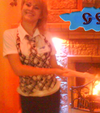

Это чего, оригинал такой или исходник лучше есть? Если это исходник то втопку, ибо горбатого только могила избавит.
Ответ: Дальнейшее улучшение изображения после корректировки контраста и яркости...

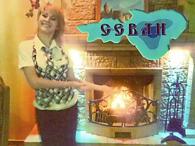

Короче вот, мат в четыре хода. Все равно шумное убожество, как ни крути.
Это только контраст и яркость или что-то ещё ?

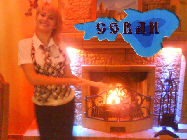

Обработай, пожалуйста, также полную картинку:
    83.9 КБ · Просм.: 532

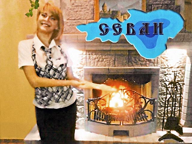

Ну, вот. Если сильно не заморачиваться:
курвы > шумодав > шарп > хистори браш > spong tool (desaturate)

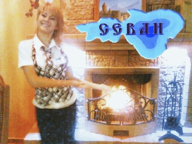

Тоже попробовал. :)
