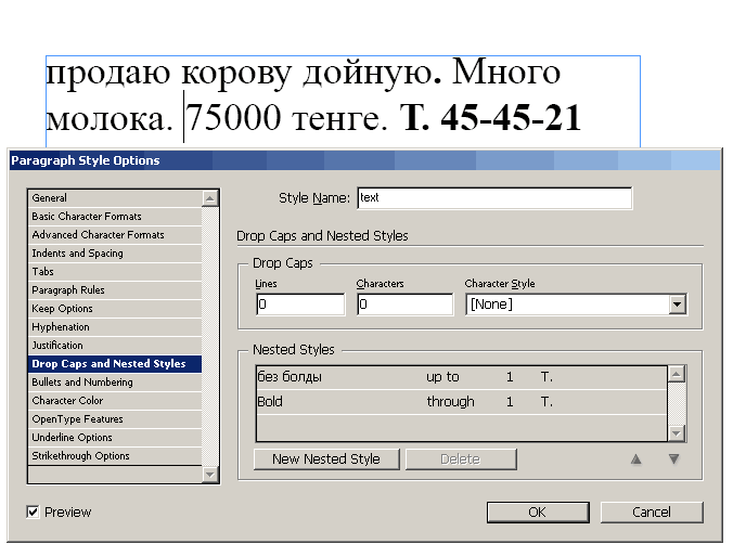

Еще один нестед (с болдом) стиль завязаный на сочетание "Т." Так навскидку см. аттач. Только не пойму почему еще точка выделилась:) Ну пусть поправят кто поумнее. Да можно и одним стилем обойтись если в первом сделать None

Еще один символьный стиль. В принципе мой пример ошибочен почитал материал по ссылкам - понял. Но почти работает. Чтоб работало совсем нужна автозамена. Добавка служебного символа end nested style перед Т.

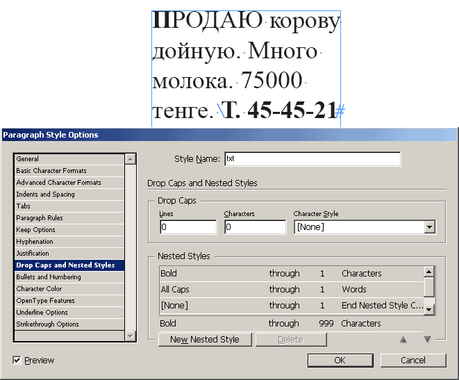

Вот что-то вроде этого. Перед Т. стоит символ end nested... Стиль создавать вы уж сами как-нибудь научитесь. В конце концов достаточно выделить фрагмент задать ему нужное форматрование и создать новый стиль. Параметры стиля будут как у выделения.

Спасибо. Я так понял что путем простого добавления еще одного стиля - это сделать нельзя?
Ответ: Дальнейшее форматирование текста объявлений
Можно (1-й пример) но будет не совсем то. Дело в том что стиль будет заканчиваться не на "Т." а на "Т" или "." Нельзя там забить слово:( Можно только перечислить символы. Поэтому точка (после дойной) тоже получается п/ж

ну тогда все T в тексте тоже выделяться жирным? Это не совсем то конечно. Вот если бы T. - таких символов точно не будет нигде
Все Т не выделяются. Пора уж самому попробовать.
