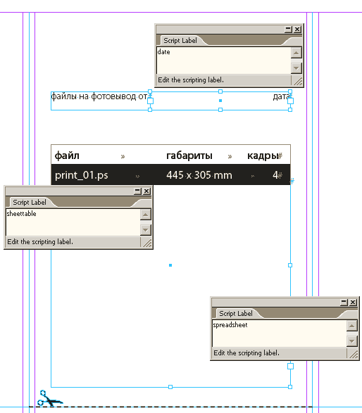

Изредка мы (отдел допечатной подготовки, типографии где я работаю), делаем пленки на стороне (когда не хватает ширины родного фотовывода). И обычно сторонние операторы фотовывода, просят указывать, количество страниц в PostScript-файле и габариты. Видимо для расчета стоимости вывода. Одно время я писал это вручную, а потом надоело!!! И написал скрипт, который сканирует уже записанный компакт-диск с PostScript'ами.
И как-то сразу после этого, перестали появляться заказы на большой формат... -)
Скрипт для печати этикетки в препресс-бюро.
Надо указать скрипту директорию в которой находятся записанные PostScript-файлы.
Скрипт извлекает из них данные о габаритах и количестве страниц.
Полученные данные записываются в таблицу имеющую ScriptLabel "sheettable" (без кавычек), находящуюся во фрейме со ScriptLabel "spreadsheet" (без кавычек).
Также скрипт указывает текущую дату в текстовом фрейме со ScriptLabel "date" (без кавычек).
Все это вносится в файл label.indd который лежит в папке со скриптом.
http://my.opera.com/Took/blog/show.dml/72057
