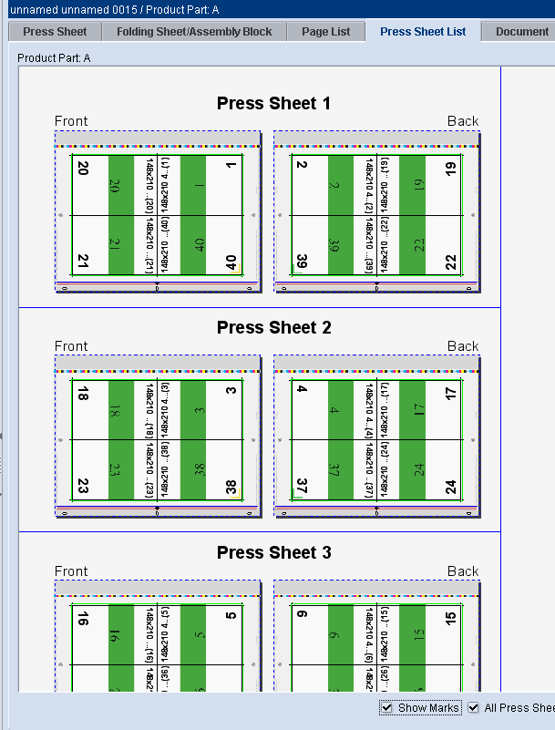

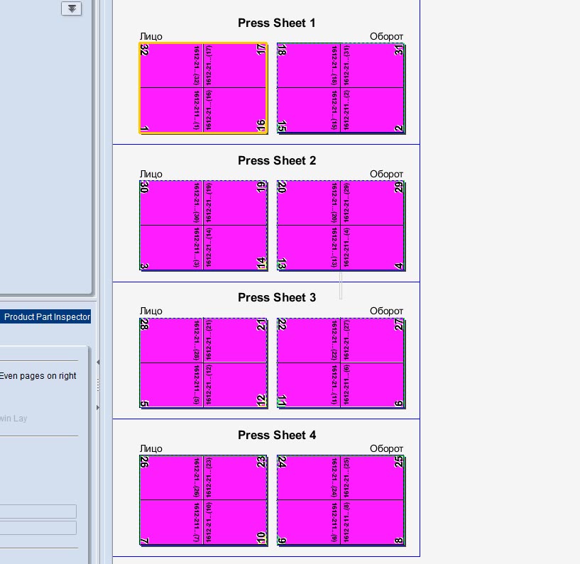

Делаю спуск на скрепку, обнаружил что нет возможности сделать Creeping в режиме Cut & Stack.
Или я не прав?

Cut & Stack, мне кажется, и не предполагает сползания.
А зачем вам сползание для продукции которая предполагает резку и подбор?

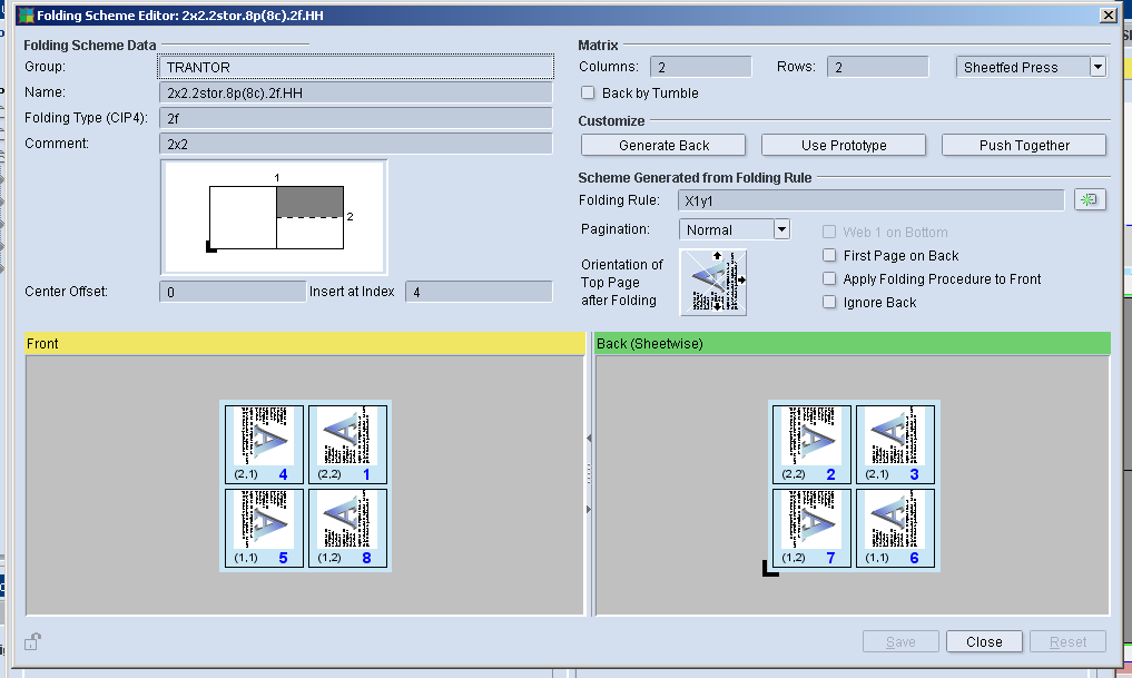

Т.е. под скрепку его заточить можно, но ceeping не поставить?

Cut&Stack предполагает порезку отдельно каждой страницы (после порезки стопы печатных листов получается подобранная стопочка страниц). Сползание предполагает наличие тетрадей, хотя бы односгибок. Как вы предполагаете объеденить эти две техники?
Подозреваю что разработчики в Heldelberg не предполагали использовать этот режим для многополосников, отсюда и отсутствие возможности creeping. Могу ошибаться.
Мы давно используем этот метод для брошюр (7БЦ, термоклей, скрепка), удобно подбирать, но сползание понадобилось только сегодня.
А зачем такое собирать кат н стаком? Еще и пытаться сползание прикрутить... Гангран наше все. И крипинг по дефолту доступен.
Для 7БЦ или КБС подходит Perfect или Mixed Binding, для скрепки - Saddlestitch, и сползание в них можно поставить.
