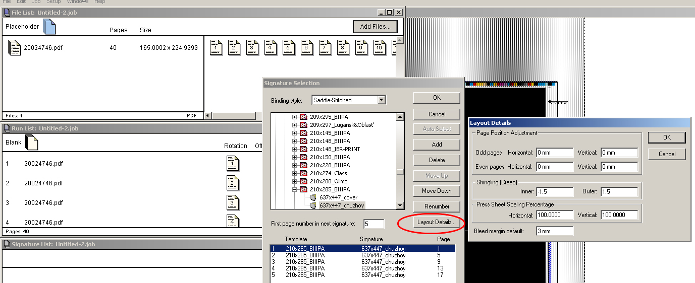

Собственно проблема. Есть 68-страничный каталог, 4-го формата. создал шаблон саддл-слитч всё разложил, но при введении крипа 1,5 мм (бумага достаточно плотная) он мне раздвигает метки реза в голове или ногах а мне нужно, само собой, чтобы сдвигал в корешок. И решить проблему не могу никак( Подскажите. Раньше просто вообще с таким не сталкивался - всё под биндер готовил.

Покажите скриншот layout details.
Bleeds автоматом или ручкам?
Ничего в нём не менял, поставил только 1,5 мм крип

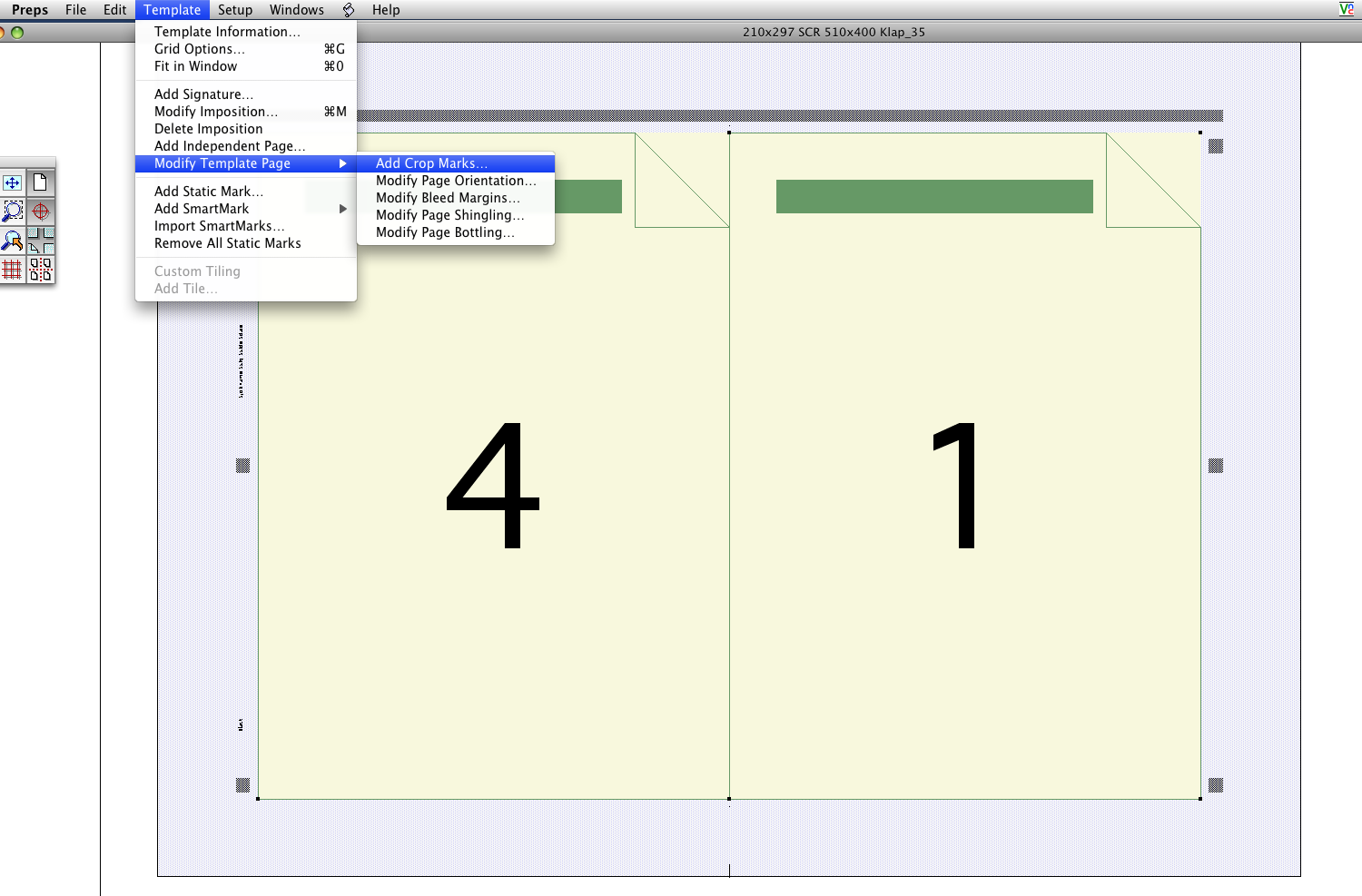

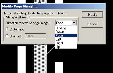

Уже обсуждалось и даже забыл точно что как. Пользуйтесь поиском. Выделить страницы на шаблоне контрол_и в адд сетингс поменять directional relative to page только не помню точно на что.
Реакции: Cave
похоже на правду, менюшку нашёл, сейчас попробую.

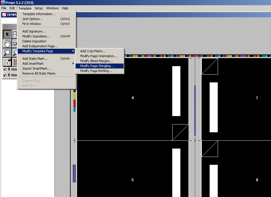

зависит от того, что и в каких условиях нужно. Я обычно использую (при вылетах во все стороны) схему, когда наружные страницы "выезжают" из корешка, а внутренние "заползают" в него (с равными значениями). И называется это в directional relative to page "face", а значения в полях "inner" и "outer" отрицательные и положительные соответственно.

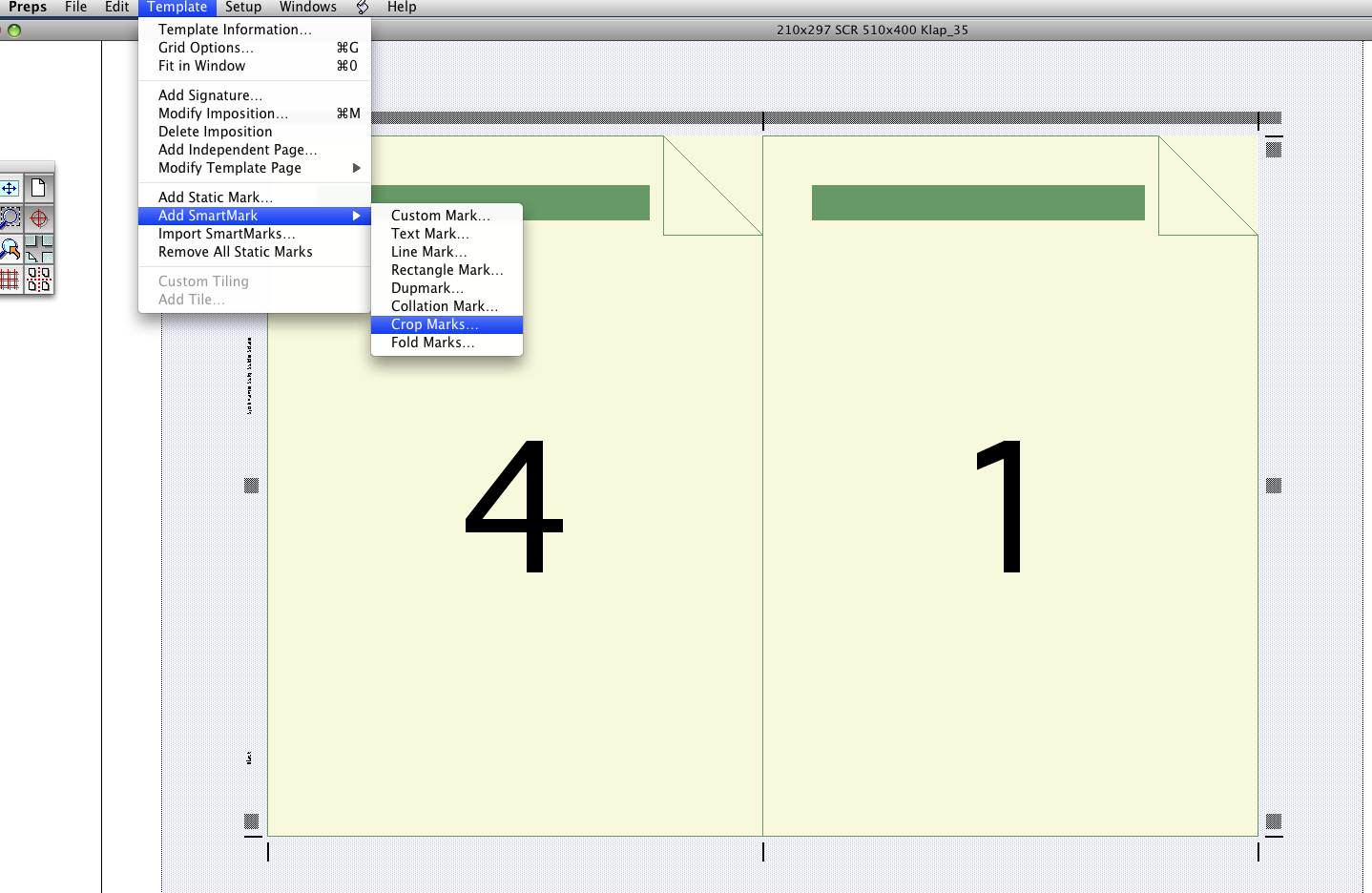

Если добавлять динамические метки - то они будут двигаться вслед за полосами от сигнатуры к сигнатуре, если статические - то метки останутся на прежнем месте на всех сигнатурах
Я не могу спорить про все ситуации (не проверял), но в случае, который описал я, поведение меток не изменится: и в одном, и вдругом случае они движутся вместе со страницами.
Но вообще-то сомневаюсь, что в других ситуациях что-то поменяется (preps 5.1.2)
