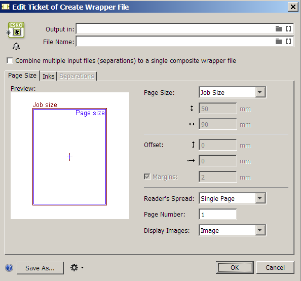

Create Wrapper File переводит PSD (со слоями и без) /TIF в PDF с разрешением 72DPI. Нужно минимум 300dpi
Настройки тикета вроде бы верные.

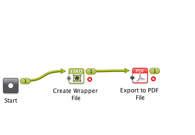

Этот тикет создает создает контейнер, если дальше экспортнуть в нормализованный ПДФ включая картинки, то будет все ок.
@Spirit412 проверил, работает, см скрин.

Действительно, работает. Спасибо!
Хотя вот странно, Create Wrapper File на выходе должен нормализованный PDF выдавать.
Ну меня смутило описание, в моей процессе он превью джепегов оборачивал в пдф, поэтому я не знаметил что они остаются лоу резами

почитал внимательно описание, все верно, он делает просто обертку на файл. Даже название говорит об этом.
просто догадаться что надо дальше закручивать в нормальный PDF или нормализованный.
