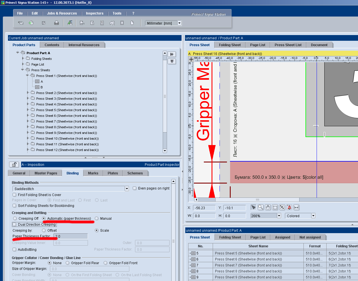

Подскажите, есть ли где-нибудь база с прописанной толщиной на каждый вид бумаги? Я имею ввиду поставщиков бумаги. Поискал у известных поставщиков - такой информации нет.

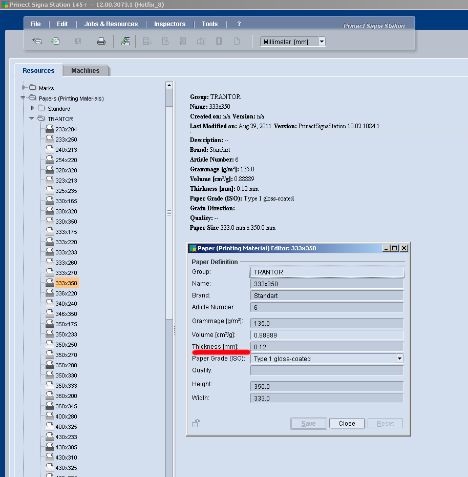

Такой единой базы нет. Более того, одна и та же бумага может немного отличаться по толщине при том же граммаже (в зависимости от партии). Поэтому печатники на всякий случай каждый раз промеряют бумагу.
Это не та информация?
    27.1 КБ · Просм.: 946
На две строчки ниже.
В реальности, повторюсь, толщина может отличаться.
Правильно я понимаю что забивать нужно так: 0,115 (если это к примеру 120 грамм)?

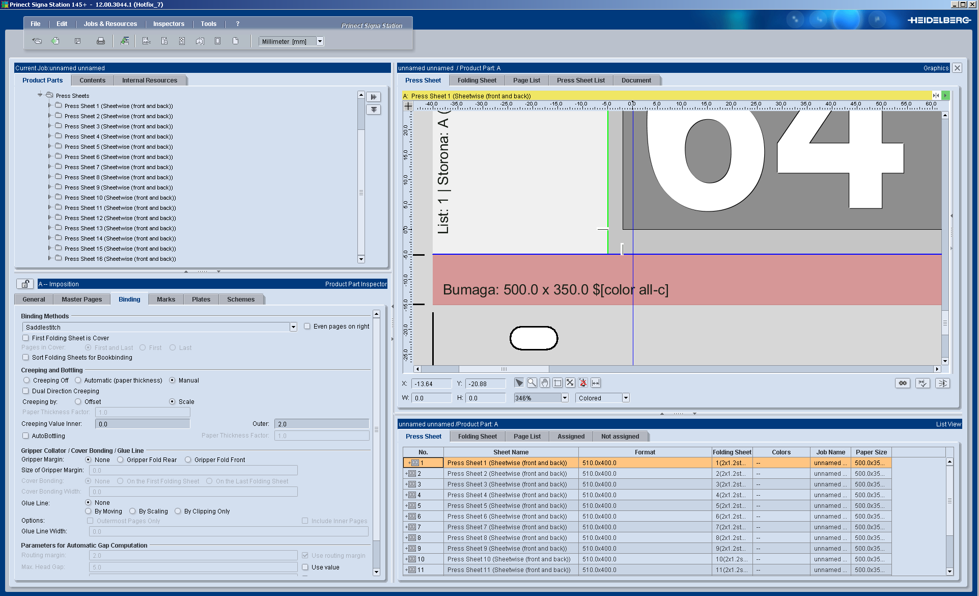

Ребята, я честно говоря так и не понял, какие именно цифры ставить. Приведу на реальном примере.
Была брошюра 148х210 на скобу, в развороте 296х210, бумага 115 глян., 96 полос.
На выходе получилось первый наружный разворот 294х210 (147х210-полоса), а центральный разворот аж 286х210 (143х210-полоса) Толшина брошюры (24 разворота - 3мм)
Вот и какие параметры ставить в Inner или в Paper Thikness Factor. Просто я не понимаю что означают эти цифры Creeping Value Inner. Ну например поставил я "-3". На 3 милллиметра что от чего отличается? Первый разворот от центрального? Или что? Подскажите на моём примере чтоб я понял. Спасибо заранее большое
От внешнего разворота. Т.е. самый внутренний втягивается на 3 мм, а внешний остается неизменным - таким, каким задан обрезной формат.

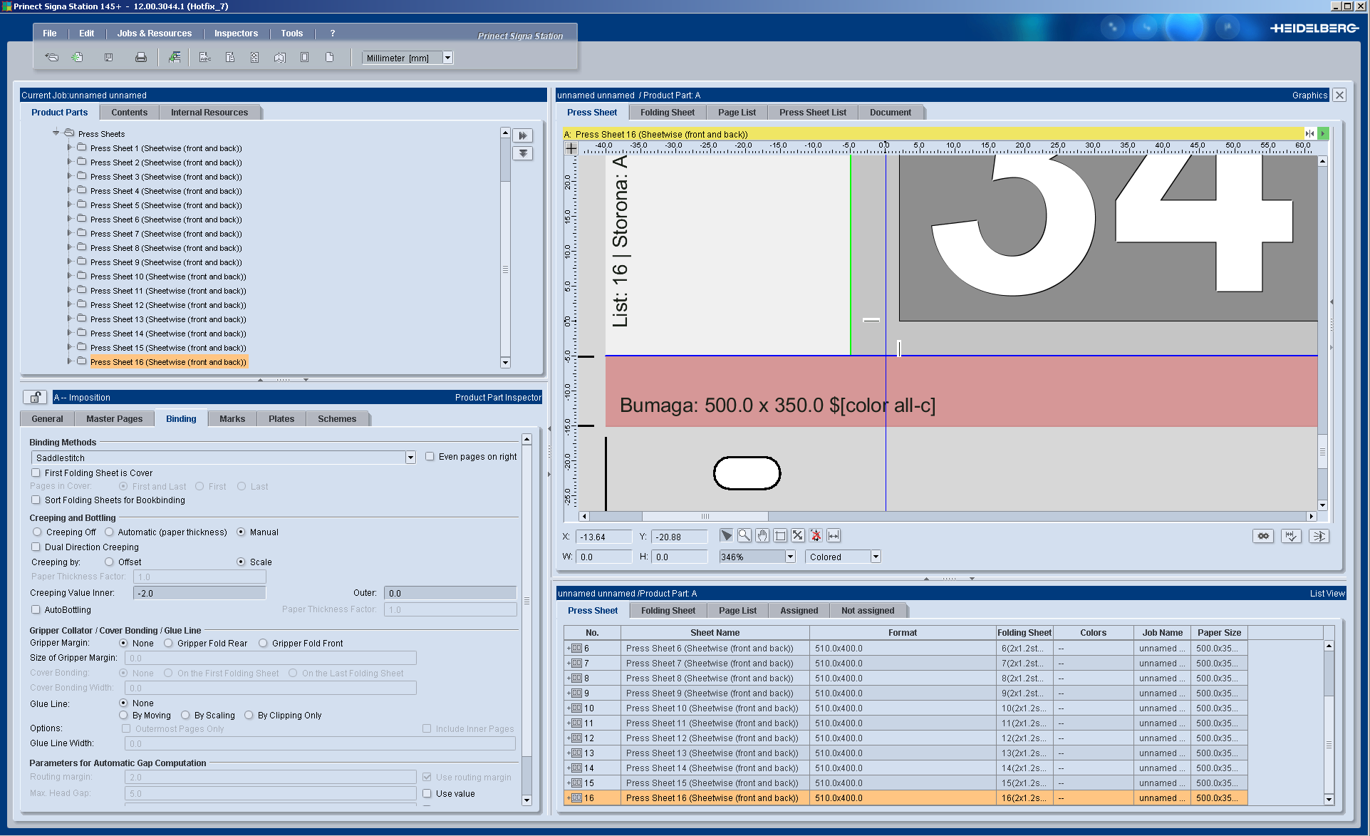

Не трогать. Тем более, когда стоит птица "Manual", этот фактор недоступен.
Реакции: altvip

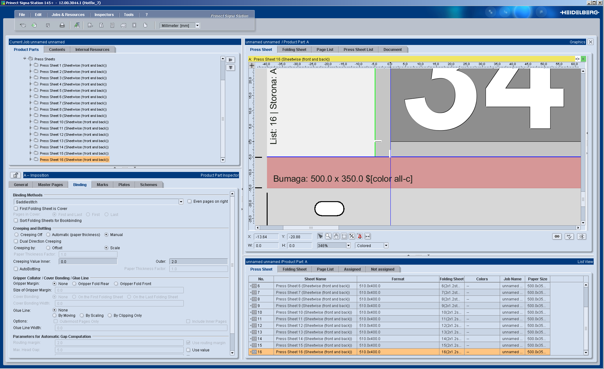

Внешний разворот - неизменный, центральный разворот втянется на ТУ ЦИФРУ которую я укажу в графе Inner.

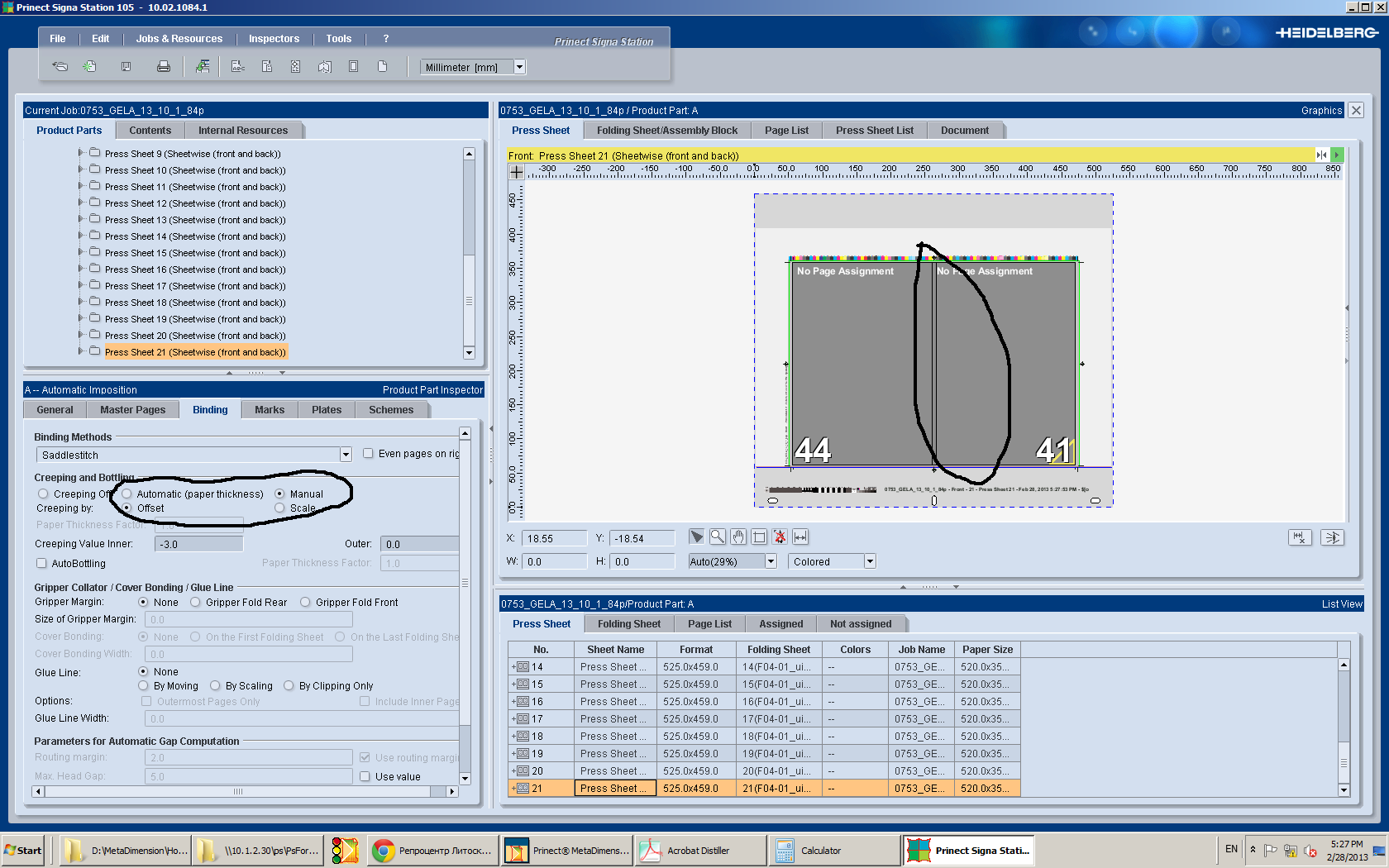

ТО есть если внешний разворот 296х210 (148х210-полоса), то центральный разворот станет 290х210 (145х210) если я поставлю в Inner цифру "-3". Правильно??? А все остальные развороты втянутся пропорционально в диапазоне 0.01-2,99. Я Всё правильно понимаю?
И лучше ставить Scale, а не offset??
Да.
Да.
Да.
лучше ставить Scale
Да.
Сдвиг отрежет середину, а "Scale" сожмет, что явно лучше.
