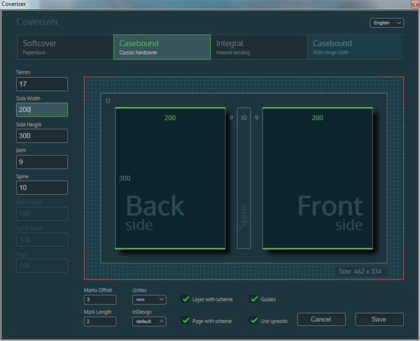

Coverizer -- программа для быстрого создания макета обложек по расчётным размерам в Indesign.
Создает файл с метками обрезки и фальцовки, схему приклейки картонных сторонок, схему вырубки интегрального переплета.
Всего 4 вида обложек.

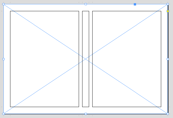

Получаем в InDesign:

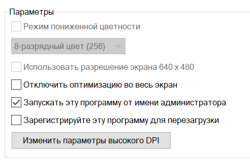

Это не вполне правильно. Это костыль.
Решал одну проблему примерно в 2018 году. Любой скрипт при попытке доступа к приложениям офиса из индизайна вылетал с ошибкой "Невозможно загрузить InDesign Type Library". Причем у меня скрипт работал, а у другого человека нет.
Решение оказалось простым - индизайн хотя бы раз после установки нужно запустить от имени администратора, чтобы он зарегистрировал свою Type Library. У того человека система была свежей и индизайн никогда от админа не запускался. Стоило один раз это сделать и в дальнейшем скрипт работал без проблем.
Реакции: Jeine
Верно, после того, как запустил один раз от администратора, приложение заработало.
