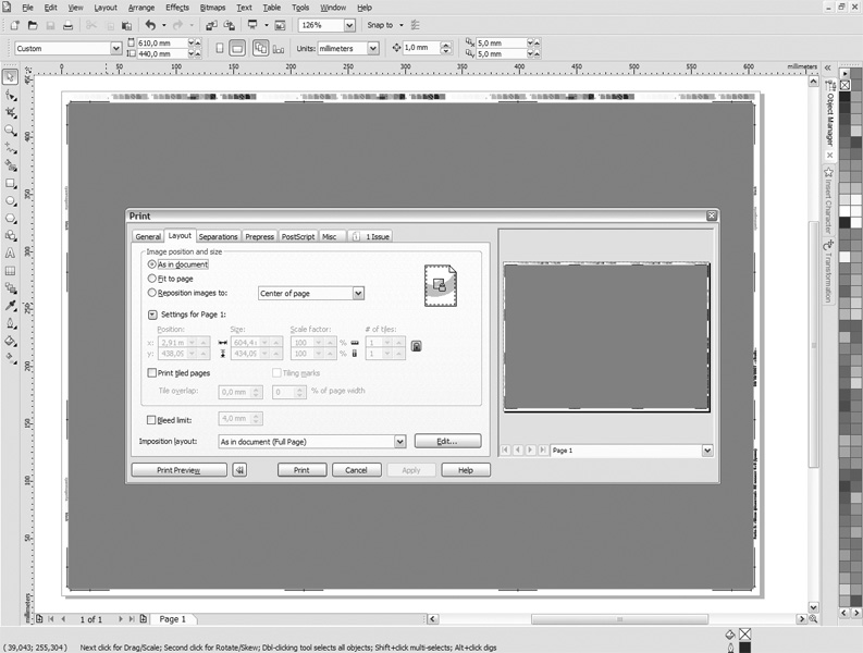

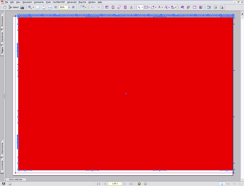

Поиск результатов не дал, ни здесь, ни в гугле, прошу не пинать.
Поставил сабж (сп2 не становится и не спрашивайте, почему), при печати на нормалайзер стало съезжать изображение вправо-вверх.
Во всех остальных программах (илл, индиз, корел 10 и 12, пейдж, офис и пр. и пр.) проблем не наблюдается, как есть так и выводит.
Сталкивался ли кто-нибудь с подобным?..
WinXP SP3, CorelDraw X4 SP1, Acrobat 7.0, AANormalizer 1.0

Ответ: CorelDraw X4 SP1 — печать
Сталкивался на старых версиях Корела. Печатайте на Дистиллер - должно помочь.

Вы сначала попробуйте.
Я тоже недоумевал по поводу Нормалайзера. Потом поймал глюк на выводе - не понравилось. Теперь только Дистиллер. :)
Нормалайзер моветон по моему чуть ли с самого начала...
Уж очень он странно местами работает.
Сейчас сам Акробат стал не худшим нормалайзером, так чего там...
Да и нативная запись PDF из X4 рулит. На крайняк - пишем в PDF 1.4-1.5 какой, потом в Акробате "плющим". (правда после этого желательно PS из Акробата переписать и передистилить, но это уже зависит от системы спуска, скорее она глючит).
