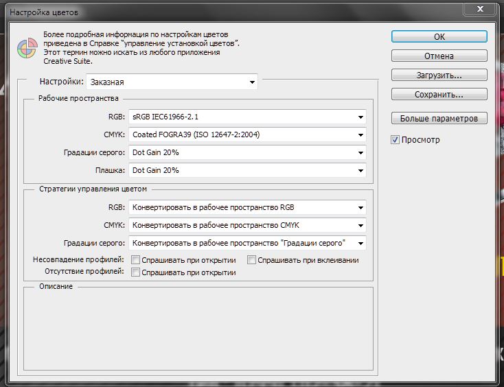

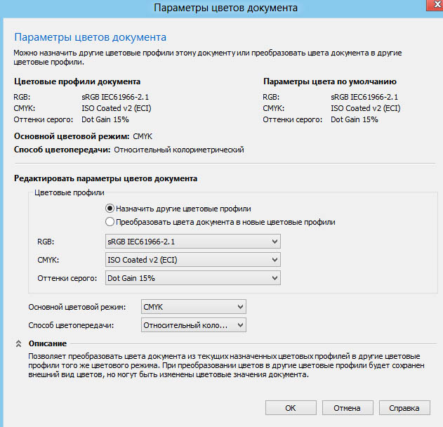

вот настройки корела и фотошопа
    109.6 КБ · Просм.: 4 011
    89.8 КБ · Просм.: 3 494
В целом цвета нормальны... а то понаделают эффектов в разных моделях, и на растр начинают жаловаться...

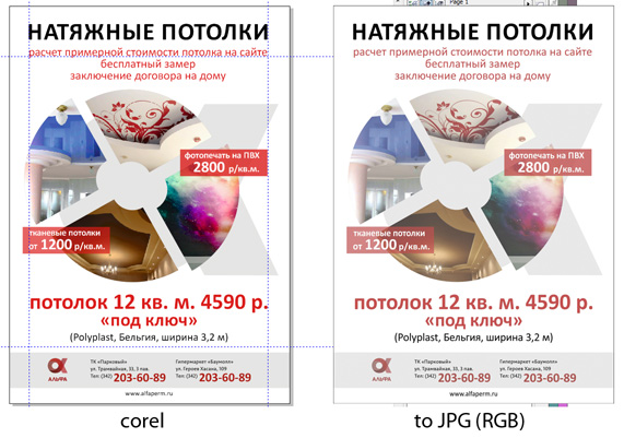

Так и не решили с пропажей цветов. Где надо галочки поставить/убрать, чтобы ярко экспортировало?

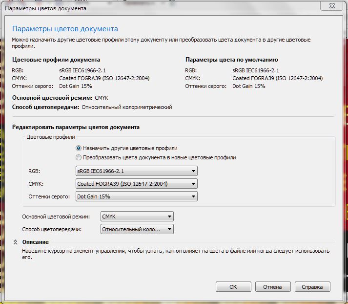

Чтобы сравнивать цвета Corel и PS у них должны быть одинаковые настройки работы с цветом.
Я экспортировал вашу визитка в JPEG c профилем Fogra 39 CMYK. Corel и PS показываю одинаково. Файл с визиткой не выкладываю, т.к. браузер наверняка переврёт цвета CMYK. Кроме того браузер вообще не читает цветовой профиль и по умолчанию считает что это sRGB.

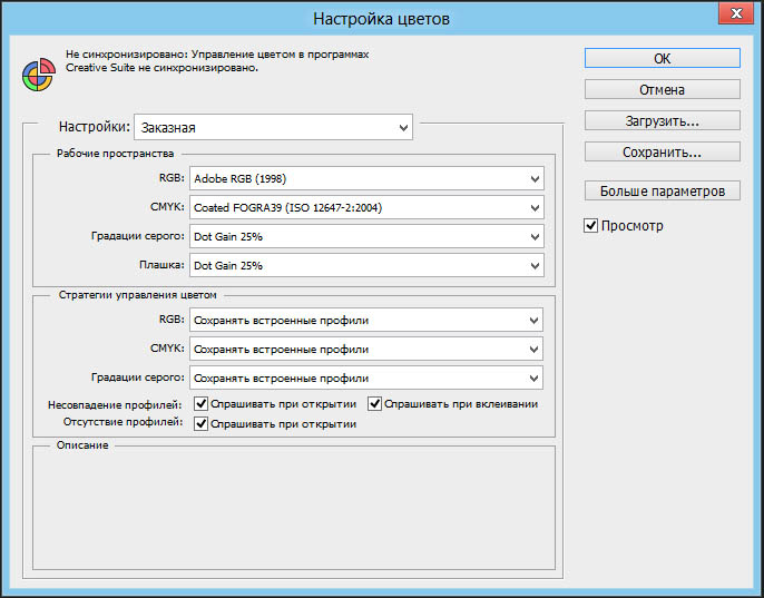

Задача:
Макет в CMYK, но на согласование надо послать JPG маленького размера, RGB в ярких цветах.
Дано: в Corel и PS стоят профили типографии: (Adobe RGB (1998) и ISO Uncoated)
COREL:
1) Ctrl+E - экспорт в JPG в цветовой палитре CMYK, потом в PS перевожу в RGB - нужный финал. 'cooll)'
2) Я жму PrintScreen опять же в PS создаю новый файл по размеру Clipborda, вставляю, обрезаю - нужный финал. 'cooll)'
3) Ctrl+E - экспорт в JPG в цветовой палитре RGB - блеклые цвета. '%)'
"1" и "2" - Много телодвижений. Кто как боролся чтобы добиться задачи методом "3"?

Не надо для превьюшки заказчику AdobeRGB.
У него в 99,9% случаев некалиброванный офисный монитор с непойми-какими настройками и смотрелка без поддержки профиля. В данном случае гуманнее для заказчика будет использование SRGB.
