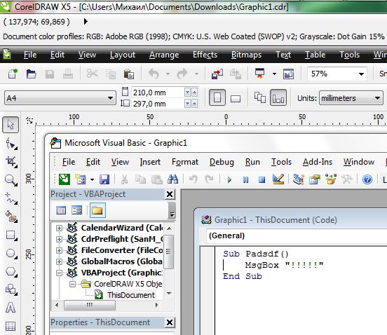

Ответ: CorelDRAW на Win7, проблема с VBA
Хм... X5 - открыл.
    75.8 КБ · Просм.: 1 019
У меня тоже всё нормально открылось. При этом уровень защиты стоит высокий, как в самой системе, так и в антивирусе.
Нет... На 7-ке у меня X5.
