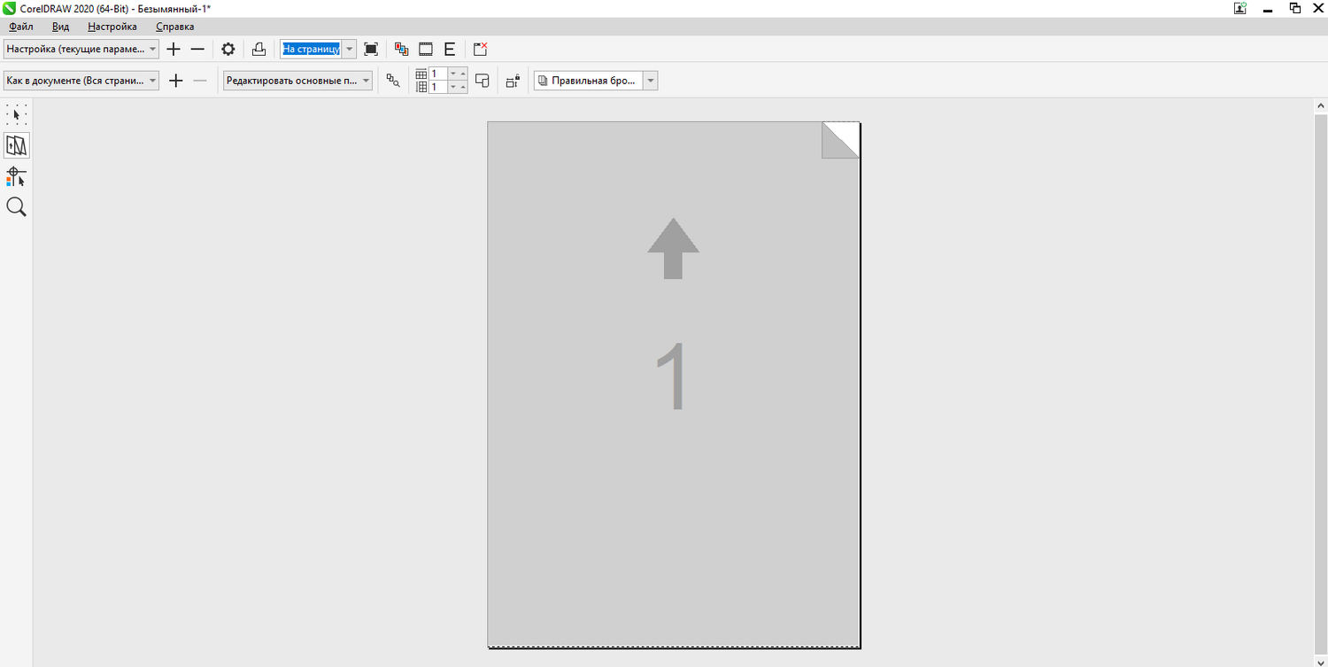

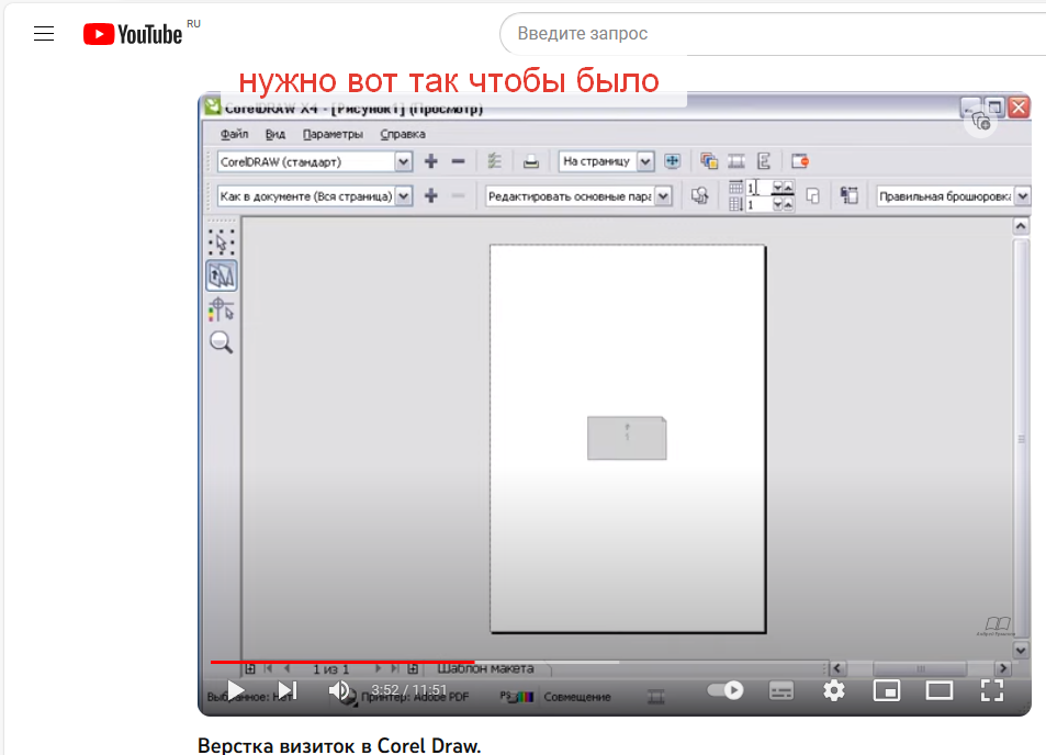

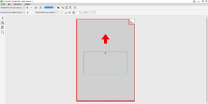

Проблема с компоновкой макета. При компоновке макета программа стала подхватывать весь документ а не изображение в нем. То есть я не могу на странице разбить изображение на несколько штук. Разбивается весь документ с изображением в нем. Помогите пожалуйста с настройками

У вас размер страницы совпадает с размером бумаги в выбранном принтере - естественно он располагает - одну страницу на лист
предположим у вас визитка 90х50 мм - страница в макете тоже должна быть 90х50
а печатать вы будете на бумаге формата SRA3 (320х450) - в выбранном принтере - в свойствах - задаёте размер бумаги SRA3 (320х450)
и тогда будет у вас - как надо
Реакции: Миха
Спасибо вам большое!!! Помогли

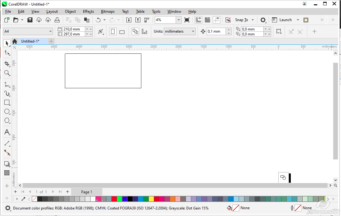

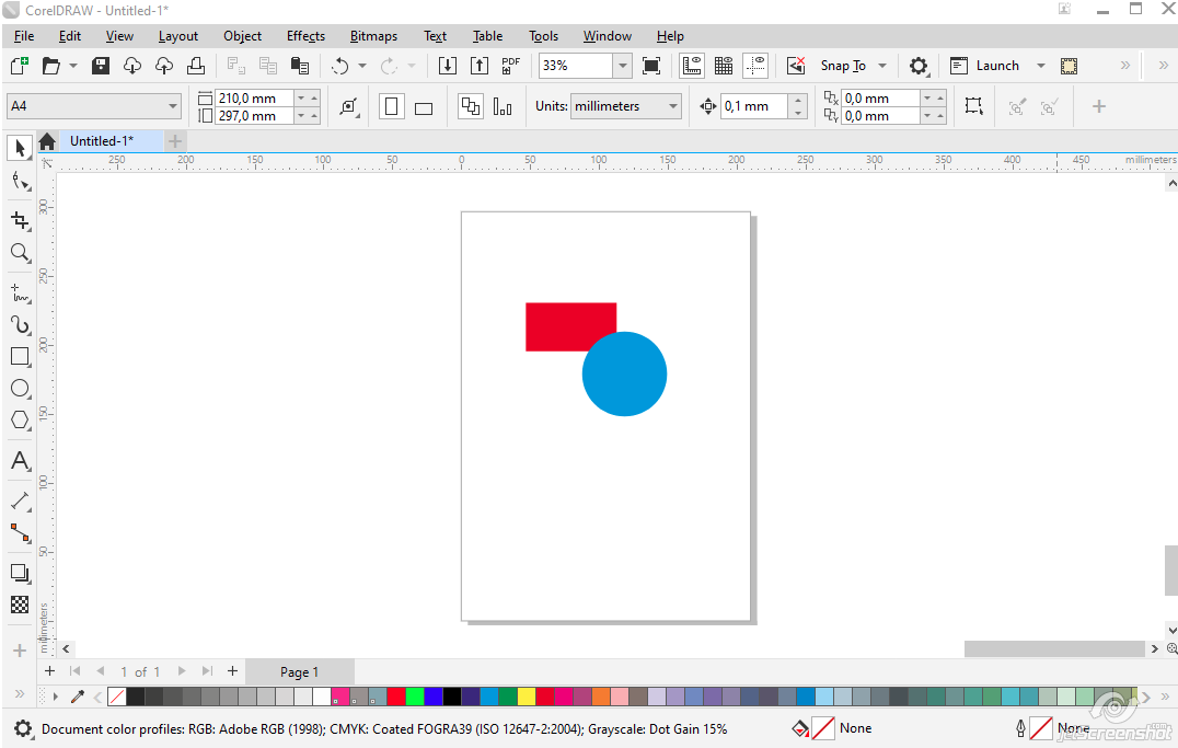

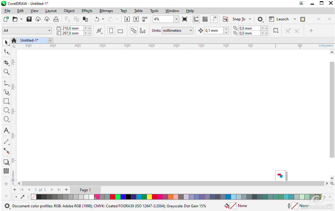

У нас есть несколько клиентов, они всё и всегда рисуют вне пределов листа, на pasteboard. Никакие уговоры и доводы разума не принимаются, продолжают таскать файлы с изображениями вне страницы. В чем логика?
я тоже люблю рисовать за пределами листа бумаги.
но в данном случае я не полиграфией занимабсь, а макетами для лазерной резки.
и лист тупо мешает своими линиями чтобы не думать это линия листа или линия макета. просто рисую за пределами всегда.
ну и как правило макетов в файле не один а целая куча.
Думаю и там логика такая же особенно когда макетов много и с ними удобней работать на одном "листе" за его пределами.
а уже для печати - да. закинуть только то, что нужно в лист

И хорошо, если невидимый объект находится на слое первой страницы многостраничного документа. А если на pasteboard - то этот мусор висит на всех страницах сразу и по F4 не отлавливается.
Соврал, отлавливается. Но всё равно бесит.
