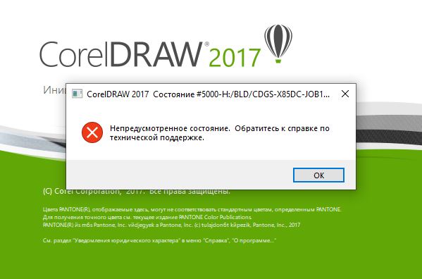

Здравствуйте ув. Форумчане. Возникла проблема с запуском программы CorelDRAW 2017. Выдает сообщение "Шрифты не найдены". Пробовал разные советы из интернета (удежание F8, переустановка программы, переименовывание папок) ни чего не помогает. Может кто-то подскажет как быть в этой ситуации? Заранее спасибо.

Вот так пробовали?

...да, пробовал, не помогает.
Segoe UI не "почистили" случаем?
можно попробовать прибить похоже поломавшуюся базу шрифтов:
удалить содержимое папки
C:\Users\юзер\AppData\Roaming\Corel\Databases\V4.0
V4.0 - версия может разниться
при запуске корела он опять всё создаст заново
можно виндовый фонтовый кеш почистить батником:

...да мне и 10-ти хватило бы. Проблема то не в количестве шрифтов, хочется исправить ошибку при запуске...

спасибо за подсказку, но я почему то не могу найти папку Users (и все последующие соответственно) у себя на компе.
