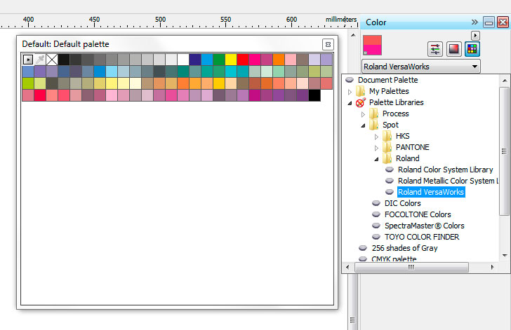

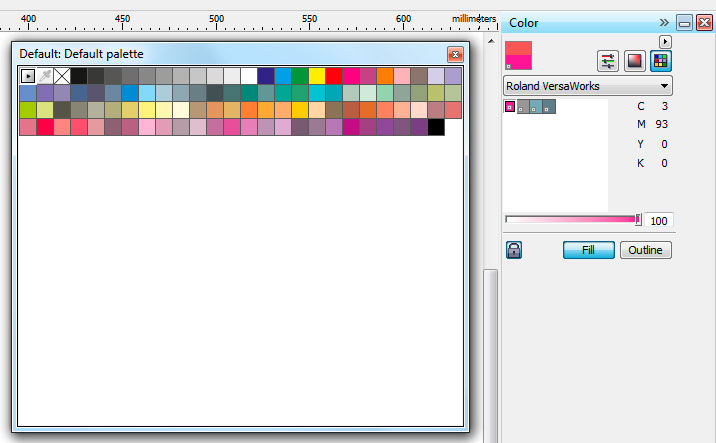

Дано:
15-й корел со всеми патчами, дефолтовая палитра (CMYK, если это важно).
Не могу никак перетащить спотовый цвет (в моём случае - этот цвет зарезервирован под контур реза для плоттера) на дефолтную данную палитру.
В других, более ранних версиях корела это было возможно - в 15-м, ну, ни в какую...

Насколько я понимаю, в X5 только пользовательские палитры можно редактировать. Создавайте свою палитру и кидайте туда цвета какие хотите. А потом ставьте ее как default.
