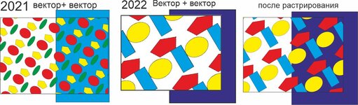

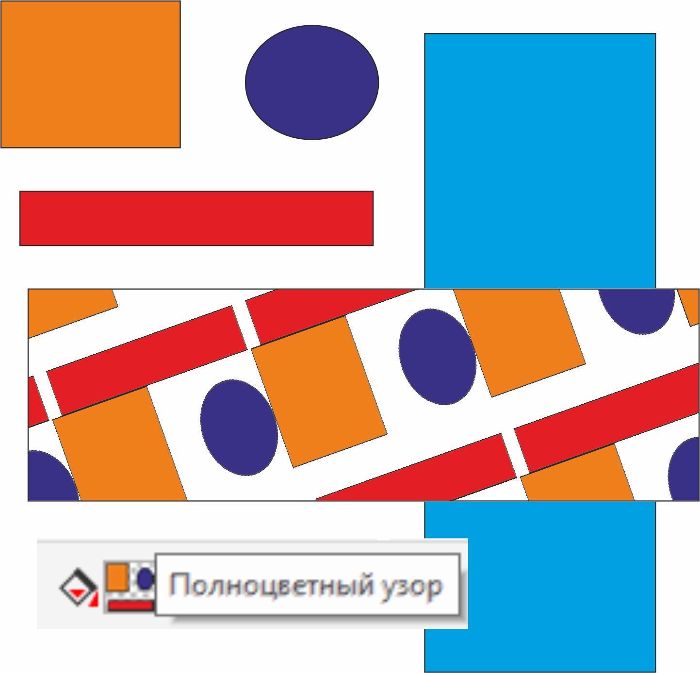

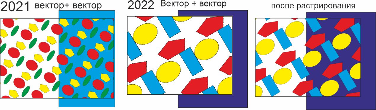

[CDR 2017-2022] Corel2022 Работа с узорной заливкой - глюк или так задумано ?
  • Автор темы Автор темы Elena_SVS
За резиновым.
Разумеется, не именно о каркасном режиме речь, а обо всех остальных.
Многие пользователи не в курсе, что можно менять режимы просмотра, а в моей формулировке проще понять, о чём речь.
А что, эти режимы не могут влиять на то, что описано?
Могут, но толку? Есть, конечно, небольшой шанс, что в каком то режиме прозрачность будет отображаться нормально, но это разве причина и выход?
Реакции: Elena_SVS

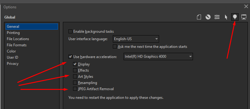

Там пишут что через принт превью смотреть можно вроде как.
Хотя, как я понял, все гораздо запущеннее, чем кажется - некоторые паттерны вообще корел крашат?

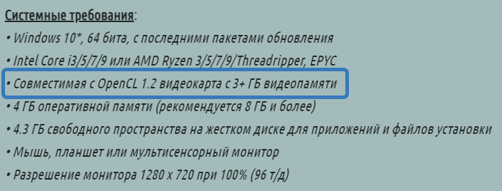

ну вот , оказывается видяха не причем!!! В точ то корел "знает и работает" , это у них обычно долго бывает! ну бум ждать!
