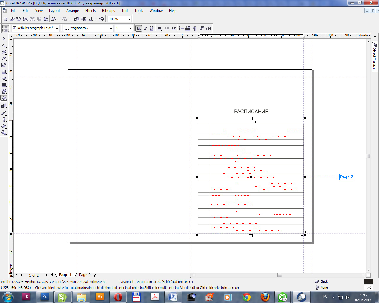

Подскажите, пожалуйста, кто может!
При открытии в Cоrel12 ранее созданных (не важно в какой версии) файлов виден только контур фрейма параграф-текста, а сам текст как бы залит белым цветом. При попытке закривить, он просто исчезает. Артистик-текст виден без проблем, редактируется. Новый текст набирается без проблем в любом виде. Т.е. мне дается ранее созданный файл с параграф-текстом, мне нужно его отредактировать, а текста-то нет!??? Что делать????????
А в рамках параграф текста точно есть текст?
если скопировать, то вклеивается в другой программе.
Был такой глюк. К сожалению уже не помню как лечилось. Попробуйте в более свежем кореле.
Неважно какой версии %) это вам в 9-м что ли присылают?
было бы просто замечательно, но заказчик работает только в 12-м ((((((((((((((
Кто мешает сохранить в 12-й? Или это у него такой прикол происходит? Может все-таки файл приложите а то совсем как-то тяжело угадывать.
в 14-м все открывается замечательно. пробовала из него сохранять в 12-й. та ж фигня ((
это происходит со всеми файлами. есть ли смысл выкладывать файл?
вот что открывается. слово "расписание" - артистик-текст.

Спасибо огромное, Йожег!!!
Все мои проблемы (не только кореловские) связались с переустановкой винды.
Будем разбираться ))
