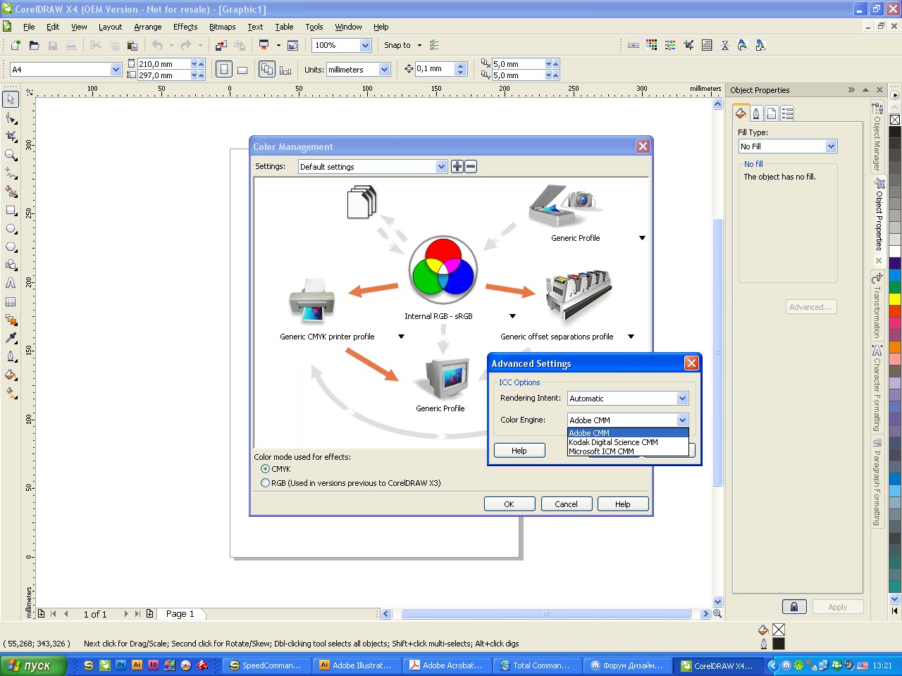

Не могу настроить отображение цвета в сабже. Монитор NEC 2690Wuxi, калибратор Spyder3, пусть не некрутой, но все же... Цвета в сабже слишком насыщенные, гамма сдвинута в темную сторону довольно сильно. Что интересно - пдф генерируются (без участия дистиллера, прямо из программы) адекватные по цвету. Все остальные программы - CS4, Nikon ViewNX, Nikon Capture NX2 и прочие, умеющие использовать CMS показывают цвета практически одинаково. Corel X3 показывает цвет правильно. Из-за глюков сабжа с текстом я уже даже листовки делаю в ИнДизайне. В Кореле строю только логотипы да делаю обложки книг. Не могу привыкнуть к Иллюстратору (с Корелом от версии 1, от 3 покупаю) да видно придется, терпение на пределе...
Вопрос таков - есть ли готовое решение по цвету у уважаемого коммьюнити или осваивать Илл?

Попробуйте установить Adobe CMM (доступна бесплатно на адобовском сайте), в короле её выбрать и подключить нужные профили. Я не пробовал, но в принципе цвета должны стать как в адобе.

Спасибо, действительно отображение цвета улучшилось!
