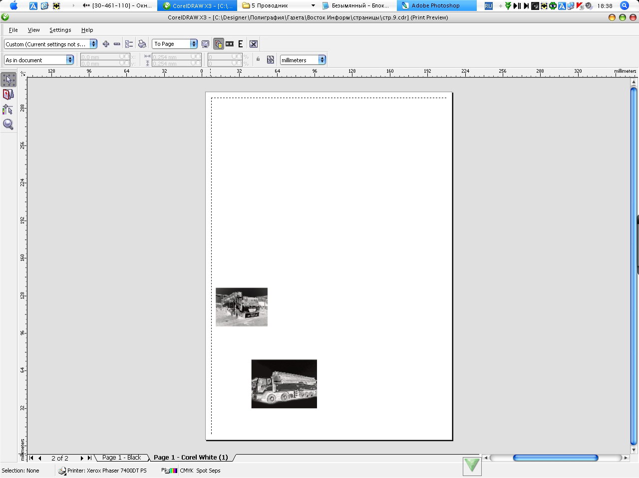

Принесли верстку газеты, принесли в кореле.
попалась вот такая вот интересная полоса, пара дуо тон битмапов, отображаются как пустые квадраты, но на превю цветоделения что то проявляется (причем в инверсии).
вывод PS и последующий дистиллинг в сепарированные файлы, дают странную плашку Corel White с темже самым результатом что и на втором скрине (тоже инверсия).
Вопрос:
Как такое могли сверстать, и это такое полечить? 'hz'

Ответ: Corel X3 vs Duotone bitmap
А чего тут понимать, видимо покрашены они цветом с названием Corel White (как бы белый пантон) из палитры Custom Spot Colors, потому и не видно их.
А лечить, наверное просто задать им черный цвет и инвертировать обратно, а потом и в Grayscale конвертнуть.
Вместо присвоения черного цвета и конверсии в грейскейл, лучше сделать экспорт/импорт в eps. Тогда вы получите исходный канал дуотона, а не его сероватое приближение.
Ни один способ не помогает.
Экспорт\импорт бъет битмап; перекрасить как?
Экспорт во все форматы дает чистый файл.
Может выложить?
xplight сказал(а):
перекрасить как?
Выделить картинку. Потом Bitmaps->Mode->Duotone откроется меню, в котором можно задать любой цвет.
Спасибо большое.
