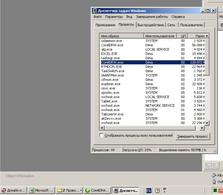

Corel X3 не выгружается из оперативки?
  • Автор темы Автор темы dik973
dik973
601
80
Может кто подскажет где можно поковыряться, что бы это исправить не переуставливая винду?
    89.1 КБ · Просм.: 836
Ответ: Corel X3 не выгружается из оперативки?
Что исправить?
Оперативку по-любому будет занимать, программа открыта.
2 корела висит обратити внимание на 2 строку и помеченную
"Утечкой памяти" страдали версии и 11-я и 12-я... У X3 такого не наблюдал... У вас пропатченная версия?
да сейчас SP2(739), но тоже наблюдалось и SP1.
Обычно такое бывает, когда происходит не запланированный выход из корела. Как правило бывает достаточно сгрузить старый из памяти и запустить заново
Неа, обычный выход и обычная загрузка, никаких ошибок при выгрузке загрузке не выдает..
Нет пока, но видимо придется... А если не поможет, то и винду...
Но времени пока нет, а выгружаю и загружаю его весьма не часто(в диспечере задач завершаю процесс).
В моей практике такое бывает в 99% из-за макросов.
Возможно поврежден gms файл макроса.
c:\Program Files\Corel\CorelDRAW Graphics Suite 13\Draw\GMS\
уберите все из этой папки и проверьте.
если проблема стабильно исчезнет, то добавляйте по одному gms файлу обратно и проверяйте
Спасибо -- это мои макросы и глючили.... Буду в них разбираться...
