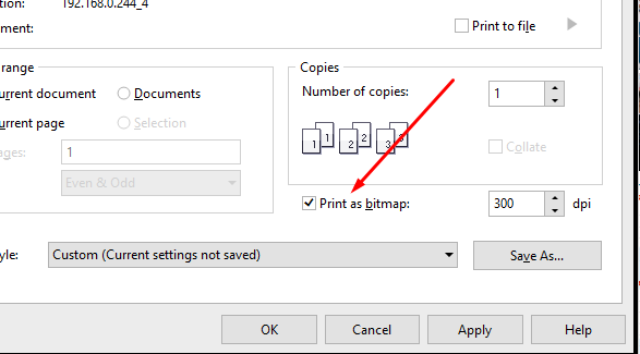

отрастрировать это градиент
или как вариант - поставить галку в диалоге печати
... упс ...
до печати дело и не доходит ...
тогда да как советовали выше - сброс до дефлота - F8 на старте
