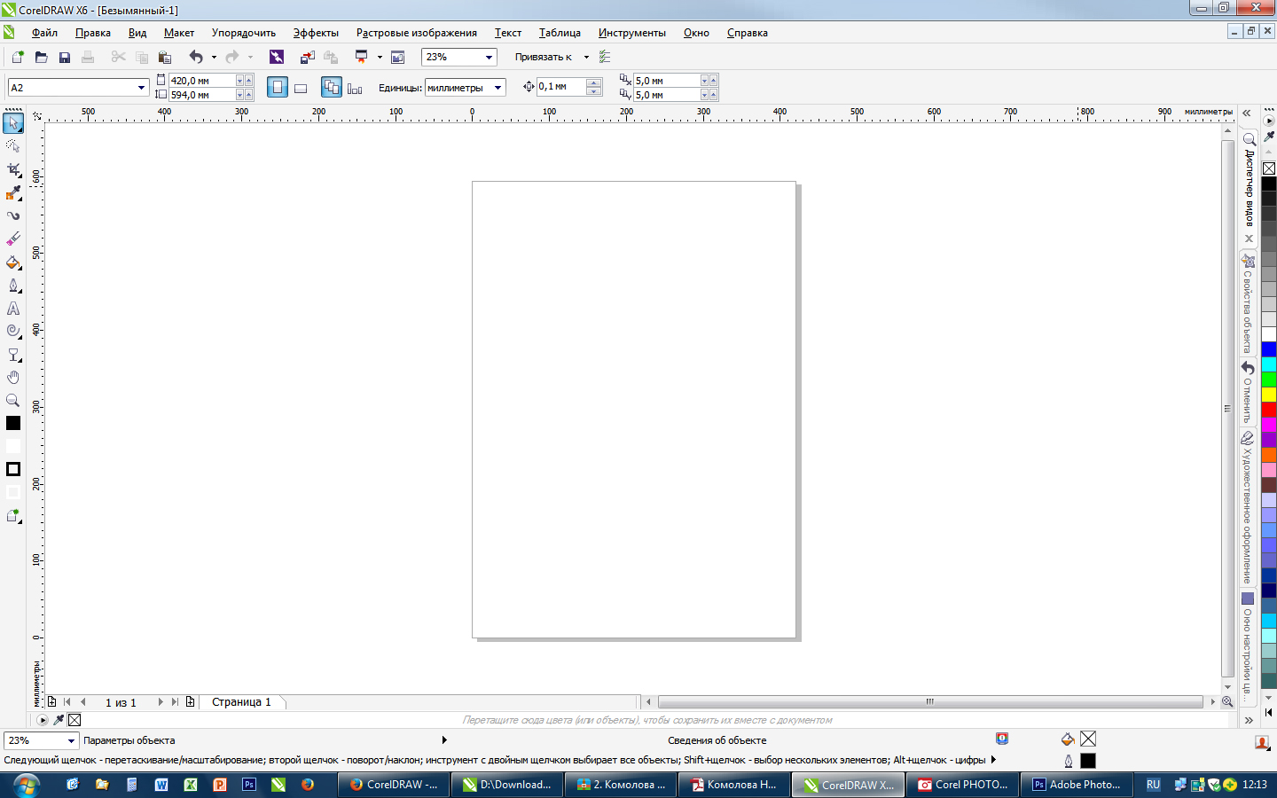

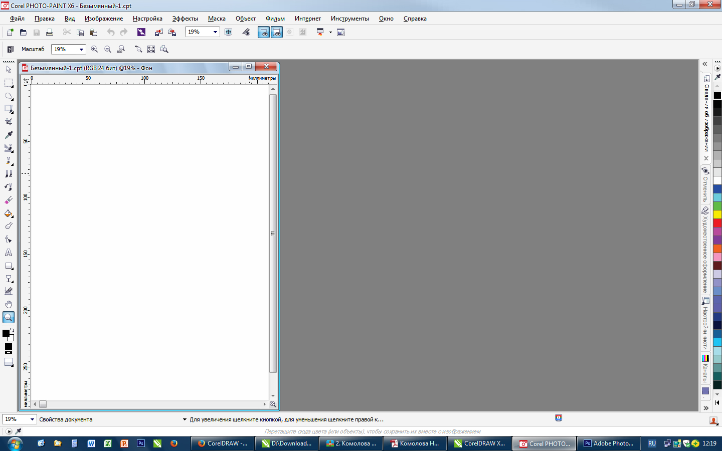

Приложил снимки экранов "CorelDRAW" и "Corel Photo-Paint" версий X6, а также "Adobe Photoshop" версии CS6. Прошу обратить внимание: "CorelDRAW" и "Adobe Photoshop" показывают цвета правильно, но только "Corel Photo-Paint" темнит цвета. Что за такое и как лечить?

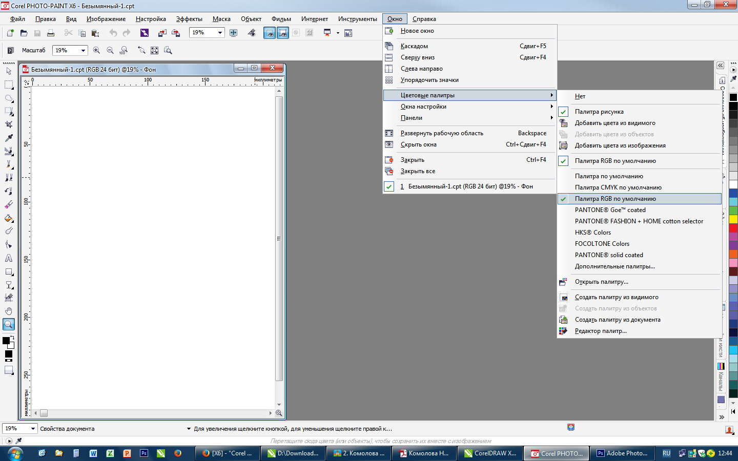

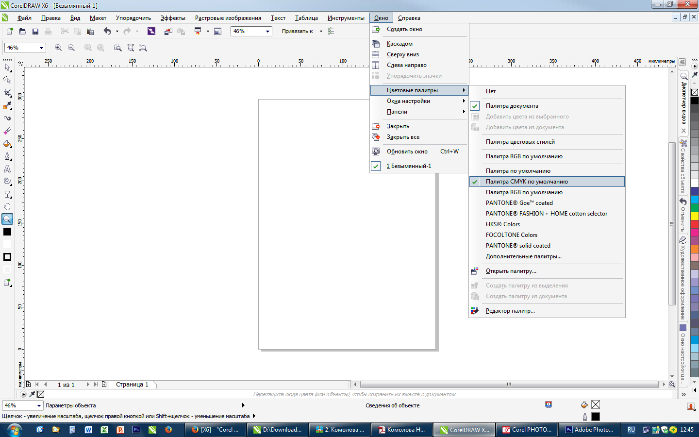

ВНИМАНИЕ! Такое ощущение, что в CPP выбрал не "Палитру RGB по умолчанию", а "Палитру CMYK по умолчанию" в CD. Также приложил снимки экранов указанных палитр
    427.5 КБ · Просм.: 699
    371.5 КБ · Просм.: 858
    525.3 КБ · Просм.: 570
    540.5 КБ · Просм.: 876
