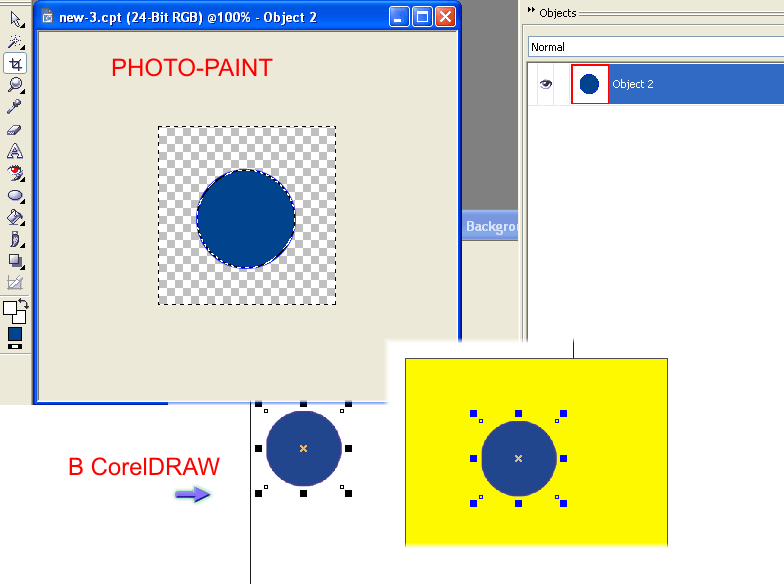

1.Cоздаю логотип без фона в CorelPHOTO-PAINT.
2.Сохраняю его в родной формат cpt (можно и в другие форматы поддерживающие прозрачность)
3.Импортирую в Corel.
Результат на рисунке.
Не могу понять почему у вас не получается...
CorelPHOTO-PAINT отличный редактор и очень облегчает для меня решения многих задач.
Информацию о работе в этом редакторе можно найти в книге Тайца. Там большая глава о CorelPHOTO-PAINT. Хорошо, что эта книга в свое время мне попалась на глаза.
    25.6 КБ · Просм.: 4 994

Ответ: Corel Photo-Paint - сохранение без фона
После удаления белого фона, любым удобным для вас сопособом, в CorelPHOTO-PAINT, обратите внимание что у вас в докере Object. Посмотрите внимательно на мой рисунок который я выкладывала. Не должно быть Object под именем Background. Его надо удалить в докере.
