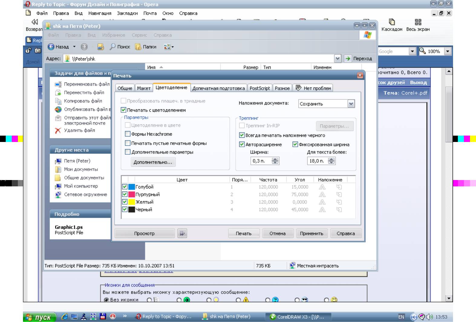

благодарю, помогло
у меня тоже X3
странно, мне раньше говорили, что нужно ставить галку на "авторасширение", на "фиксированную ширину" и в максимуме "0,3"
спрашивается на что это вообще влияло
выводили на "ECRM RIP" для МАКО и СТР
    174 КБ · Просм.: 659
Ответ: Corel+.pdf
Это треппинг. Причем довольно большой для автомата, на мой взгляд.
