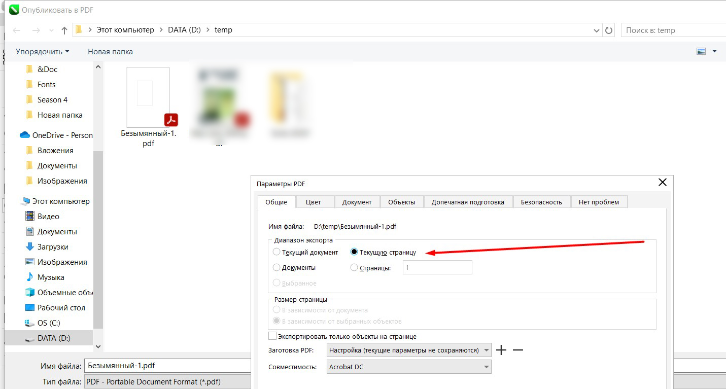

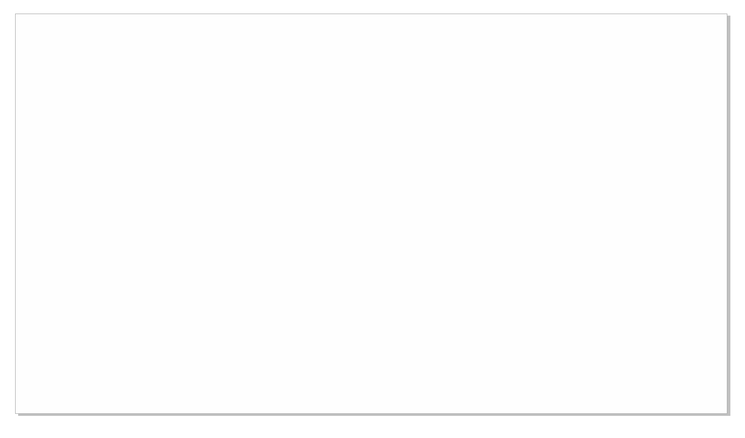

Доброго времени суток всем! Сколько работала в данной программе никогда с таким еще не сталкивалась. Корел просто не видит страницы в полноэкранном просмотре (F9) и при сохранении то же самое, в обоих случаях видит только первую страницу и все :(
Помогите пожалуйста T-T

*При сохранении в PDF
как именно сохраняете - через Publish to PDF - или печать на PDf принтер?

windows 11 x64 23h2
версия корел 25.1.0.269 выпуск от июня 2024
Сохраняю как обычный пдф через графу файл сохранить как веб формат
Не видит любой файл кроме первой страницы, что при предпросмотре что при сохранении в пдф
попробуйте пункт - Файл - Опубликовать в PDF - диапазон страниц - текущий документ!
F9 - на старте показывает текущую страницу - для перемещений по страницам в полноэкранном режиме используйте - клавиши - PgUp/PgDown - или стрелочки <-/->
