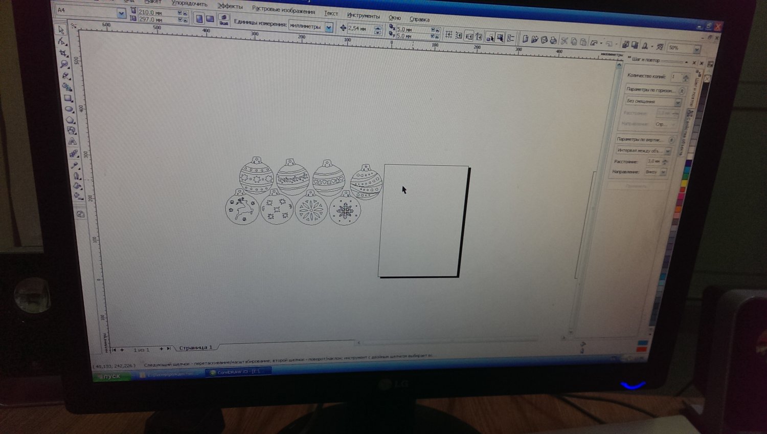

Помогите пожалуйста,что-то понажимала и теперь не видны цвета абриса. Шары должны быть цветными,а они стали чёрно-белые.
Может быть поменяли режим просмотра? Меню ВИД\ Расширенный попробуйте
Сейчас очевидно стоит Упрощенный или Каркас
Реакции: Анастасия21

Спасибо) у меня на рабочем компе нет интернета,я сижу на форуме с телефона) следовательно фоткала на него)

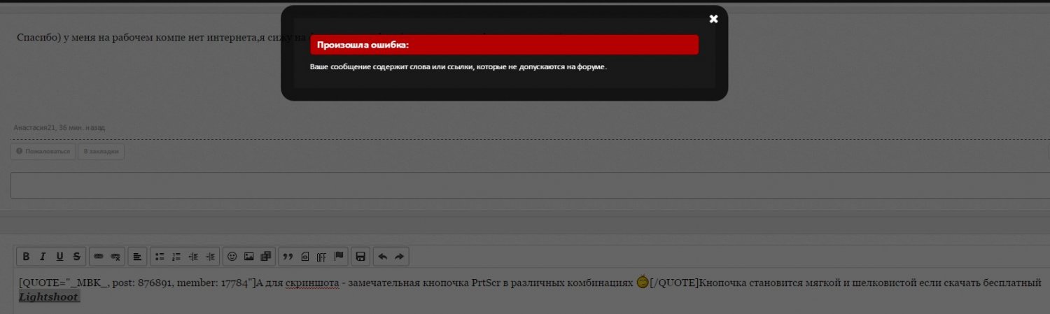

Кнопочка становится мягкой и шелковистой если скачать бесплатный Lightshoot, который позволяет нарезать экран кусочками да еще и порисовать на них.
ps отдельный вопрос чего такого ужасного в адресе
что форумный движок аж в роскомнадзор настучал
