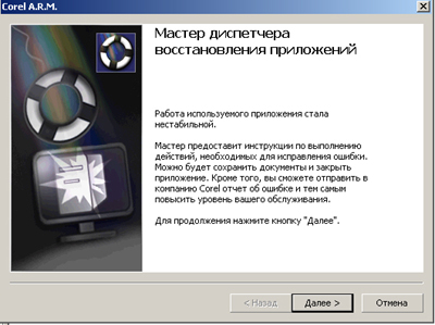

:) из запасов русиф-го Корела. "Сфоткала" на память когда то.
Лучше не заглядывать!
Ответ: Corel Draw 13: "The application you are using has become unstable" при созда...
мда.
