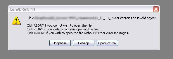

Тема такая импортирую графику (любым способом и через буфер и через кнопку импорт и драг) любой формат tif jpg ... :)
штук 6-8 картинок да ещё и по 300 dpi вставляю на страничку завёрстываю всё в норме всё работает
затем закрываю корел (домой ухожу, чай попить ...)
открываю снова этот файл он говорит что открыться не можетЪ
там три кнопки повторить прервать ...
(см. скриншот) http://forum.rudtp.ru/attachment.php?attachmentid=&stc=1
приходиться открывать backup или переделывать занага :D
отстой поооолный
приходиться делать 150 dpi и RGB :( :( :mad:
на другие программы перейти не могу (вот только из за этой лажи хочеться очень) но у нас в городе кроме корела ничего не понимают типографии :o
помогите plz
верстать много а не получаеться :((
спасибо заранее

у меня была такая тема но в упор не помню как избавился очень давно было..
попробуй color managment отключить...
попробуй их линковать....
поробуй эти картинки в шопе открыть посмотреть сколько они бит и сохрани без комперсии...
попробуй не пить чай...
подожди мож кто толковей меня совет даст..

Поимейте правило....
Вставлять только через импорт, TIFF (с компрессией или без) CMYK...
и процентов 80-90 проблем с заверстанной графикой обойдут стороной...
Ответ: corel 11 импорт графики ошибка при открытии
в файле скорее всего присутствуе глючный объект.
попробуй пересохранить в cmx.
следи за чистотой стилей. и обычных, по Ctr F5, и color styles.
если это не поможет, можно найти глюк вручную. у меня это оказалась линия, принесенная eps-ом. и находилась на 112 стр. ..))

если возможно, отрастрировать вставленный растр в кореле. пересохранить.

типа спасибо всем ща буду пробовать :D
SAS
color managment отключил всё стало не красивое :cool:
линковать - не знаю что такое (простите) :((
сохраняю без компрессии всегда
уже чай не пью :(
rdes02
я потом делаю (уже в Кореле CMYK он тогда однозаначно не открываеться :(
knower
color styles там один цвет :)
я стили вообще не трогаю
а в cmx зачем?
shamal
попробую порастрировать (кайфное слово) :D
уже чай не пью :(
линковать - это вставлять не полный файл, а его предпросмотр (блина-малина, как это сложно по-русски;)). вес общего файла не будет включать в себя линкованные файлы - они будут лежать отдельно.
только не двигать потом эти "линкованные" файлы. или перелинковать - без них на вывод пойдет 72-дипиайная версия;)
черт. ужасно написано.
пойду выпью чаю.
повезло....
а ты посмотри, сколько их...
St сказал(а):
от некоторых глюков избавляет...
Линковать (от англицкого Link - связь) это вставлять не файл а только ссылку на него...

2St
вот честно вам скажу - Corel 11 SP1 SP2 SaveFix
и нет у меня таких траблов... вообще
тьфу, тьфу
Вроде SP2 комулятивный - включает в себя и SP1... А то у меня архив SP1 был глючный - при распаковке убивал длиные имена:(

линковать - при import поставь галочку в квадратик с надписью линк
ясно всё
спасибо
про линковать я примерно так и думал (сомневался) :)
я такое не использую (у нас всё меняеться в последний момент надо гибкую систему)
вспомнил про SP's поставил 1 и 2
вроде работает =))
всё в норме, только я на всякий салучай в CMYK и 300 dpi растрирую в кореле
потом попробую без этого :))
