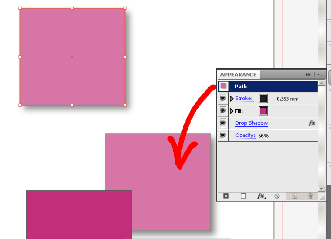

На один объект перетащить можно:
Как сразу на кучу - не знаю.

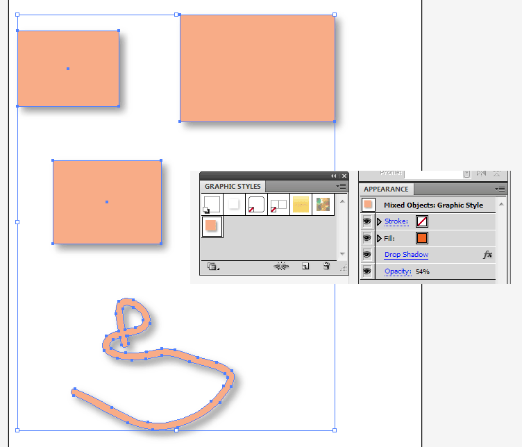

А что чз New Graphic Style не пашет?

со стилями не понял. не появляется в палитре нового на основе эффектов апперансе. ((
зы хотя клик-н-драг иконки апперансе с головой достаточно. всем спасиба за очередную победу над заморочками кирпичей )))
