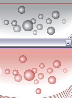

Сделал споту map to process black. Как видно на картинке, шарики местами обрезались.
никто не может предположить, почему?
pdf для экспериментов прилагаю

Да, глюк.
ЗЫ. PDF Toolbox'ом нормально получается.
ЗЗЫ. Можно InDesign'ом тоже.

PitStop-ом тож получается, но не сразу...
В 9-ке Map to ... что-то не нашел, но в ней тож получается (подругому немного).
Все дело в волшебных пузырьках - прозрачностях :)
