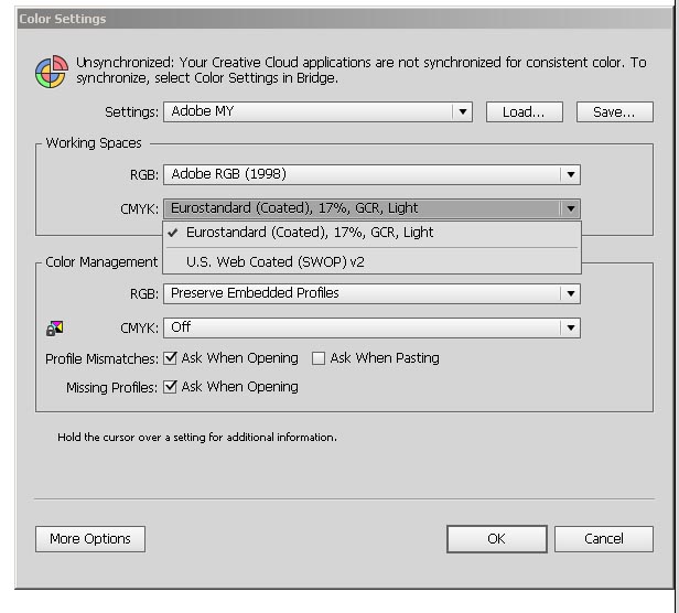

Друзья, помогите с настройкам, почему-то слетели и исчезли в меню все возможности настройки (выбора) нужного профиля.
(см скрин). При этом в фотошопе все ок (стоит fogra 39), а в люстре ее. Как решить проблему?

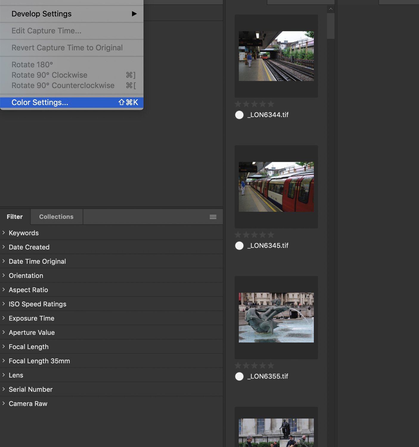

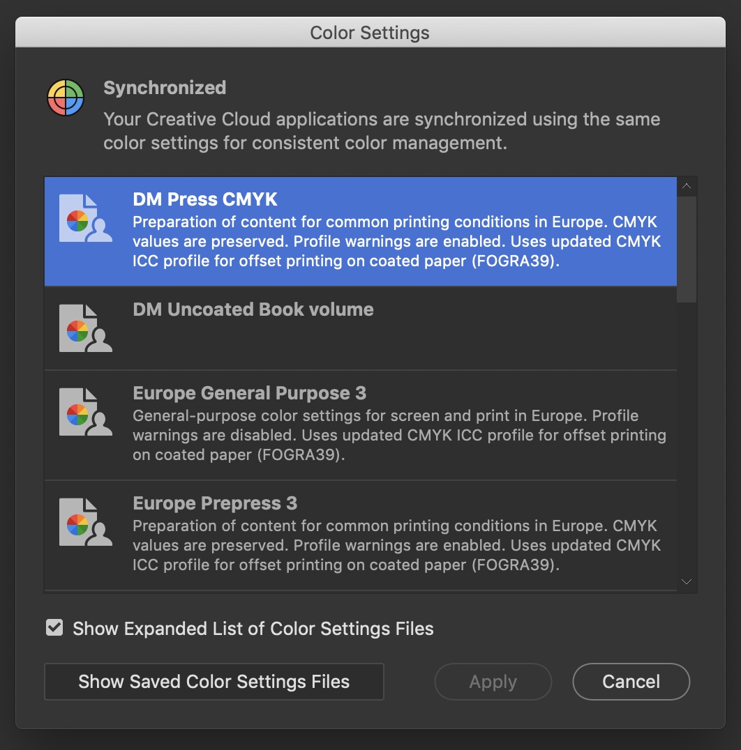

Входим в Color Settings, выбираем нужные нужный Setting, кликаем, синхронизируем.

Спасибо, видимо, у меня так не получится (( подскажите, мб, какой-то еще способ есть, непосредственно из программы? И Вы не знаете, что могло стать причиной того, что пропали все профили? Есть ли способ восстановиь, как было?
Видны ли профили из других программ? И что мешает попробовать синхронизацию из Бриджа?
Что-то в консерватории сломалось. :)
Попробуйте для начала сделать ресет установок АИ. Если не поможет, то переустановить АИ и управляющую СС программу.
В фотошопе сохраняете сеттинг с именем - называете как-то. Открываете в других прогах Адоб этот сеттинг по имени - все настройки подтягиваются.
Нажмите кнопку "More options", а уже потом выставляйте профиль.
