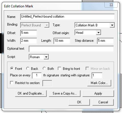

Доброго времени суток.
Никак не могу подружиться с тетрадными метками. Проблема в следующем - вместо того, что бы смещаться на заданное расстояние на каждой последующей странице, она через раз идет сначала вверх, потом вниз. Вроде бы всё корректно настроил, но не робит.
ЗЫ Хотя сегодня с утра, он(препс) вообще метки сдвигать не хотел, может эволюционирует потихоньку
    45.5 КБ · Просм.: 444
Методом проб и ошибок, в основном ошибок, до меня только что дошло в чем я ошибся. Я указал шаг в половину метки, по этому она доходила до своего конца и возвращалась в начало. С механикой разобрался, можно закрывать тему. Всем спасибо.;]]
