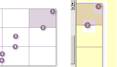

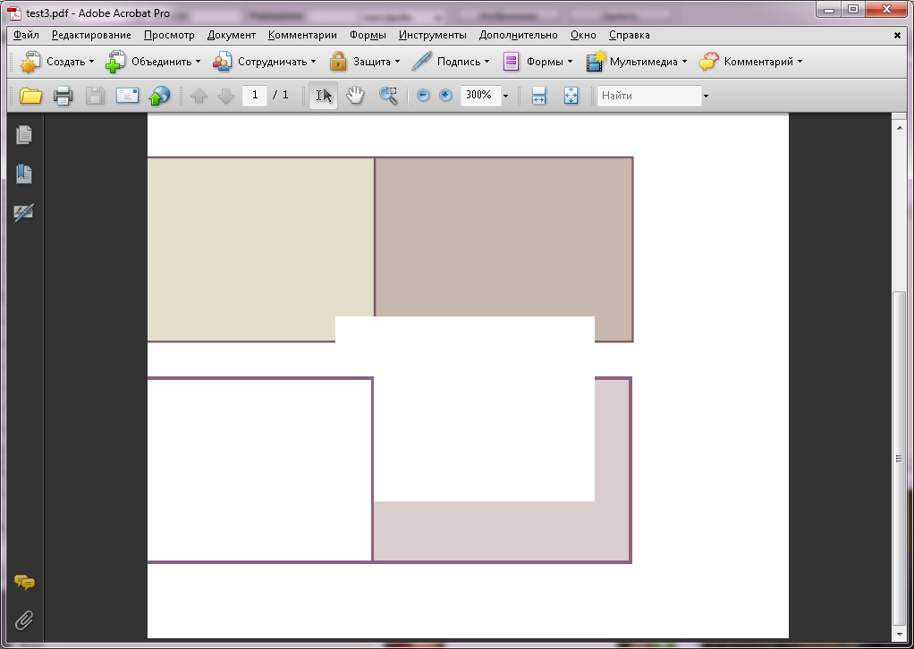

cmyk 0000 отображается как серый(или желтый, или розовый...)
  • Автор темы Автор темы mamont
Ответ: cmyk 0000 отображается как серый(или желтый, или розовый...)
И возвращаясь к основному вопросу: как не изменяя настройки монитора заказчика добиться нормального цветовоспроизведения. ведь нижний белый прямоугольник отображается нормально?.
работа с RGB - тоже не вариант т.к. В ТЗ четко прописано CMYK без профилей.

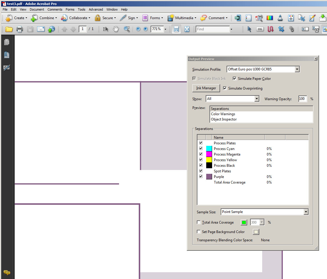

Что это???
    196.4 КБ · Просм.: 919
Ну как что, индексированный CMYK, но это только на картинках.
Логичнее было бы разбираться с файлом из которого PS писался.
И что же такого страшного в индексированном CMYK? Мне такое "богатство" льётся через один макет на вывод. Ничего экстраординарного, все довольны, все рады.
проблема решена с помощью PDFX.
