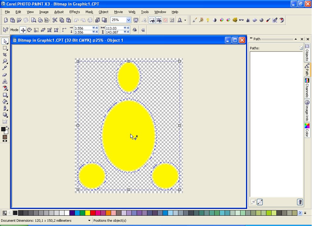

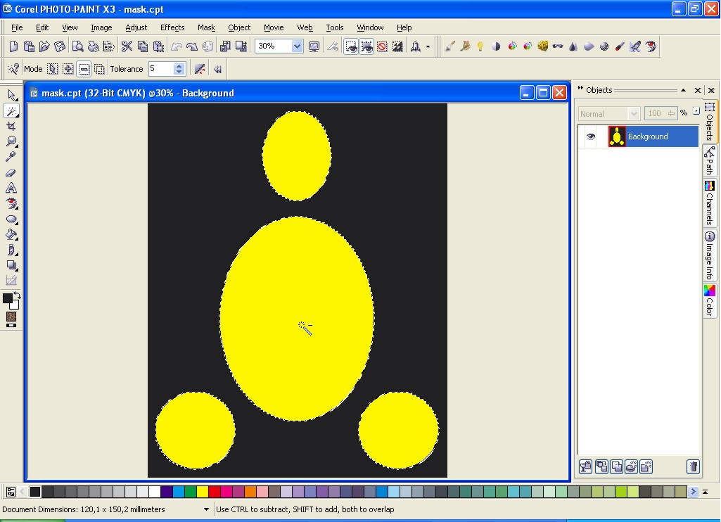

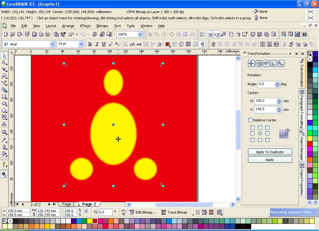

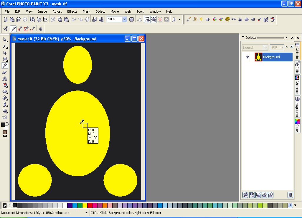

Я имел в виду вот что (в порядке появления скринов):
1. Открываю tif и сохраняю его как cpt (на случай необходимости многократного редактирования масок).
2. Magic Wand в режиме исключения (--) по черному фону и размываю края у маски Inside.
3. Сохраняю этот cpt (если понадобится изменить маску), потом сохраняю как tif, импортирую tif в корел на красную плашку. Черного фона нет, размытые края с прозрачностью есть.
С этим уже можно работать в кореле (понятно, что потом надо объединять это хозяйство с подложкой).
4. И наконец, этот импортированный в корел tif можно через Edit Bitmap получить в виде объекта в фотопэйнте и дополнительно обработать. А можно вернуться к сохраненному ранее cpt и тоже обработать.
Я не говорю, что это правильно или красиво. Но это работает и передается через импорт обтравленного тифа в корел. Если я правильно понял, автор топика спрашивал о возможности импорта обтравленных тифов с прозрачностями в корел? Таки это оно или нет?.. :)
