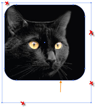

Приветствую всех!
Подскажите пожалуйста, как после применения clipping mask получить реально обрезанный объект без обрамления исходного объекта. Иными словами (см. картинку) как удалить то, что отмечено красными крестиками и получить то, что отмечено оранжевой стрелкой.
Этот же вопрос касается и маски непрозрачности.
Спасибо.
    31.2 КБ · Просм.: 1 043

Ответ: Clipping Mask - размер полученного объекта
Нет, не Expand точно. В Илле нельзя это сделать, но в данном конкретном случае Дистиллер может отрезать части битмапа, не попадающие в клип.
Expand не работает ни с вектором ни с растром.
'9)'
Я как только с Илом познакомился - сразу же в этот косяк уперся. Как же это Адоб просохатил?

Bebs спасибо - по второй сцыле - то что нужно для обрезки растра - сейчас буду пробовать.
А для вектора нашел - после применения clipping mask, необходимо применить команду TRIM (из pathfinder).

А в чём собственно проблема? Ненужное можно обрезать, а если эти "уши" раздрожают и обрезАть их не спешите, то локируйте этот объект чтобы не мешал.
P.S. Я на это уже давно перестал обращать внимание, принял как должное. Да и не мешало оно мне никогда... с пипеткой только засада в этих местах :(
