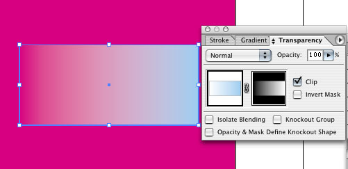

Собссно, я не спрашиваю, почему нельзя, я хотела узнать, как делается т.наз. маска прозрачности или как-ее-там?
Мне бывают нужны полосочки с одного краю цветные, а с другого прозрачные. (см.аттач.) В шопе делать и плейсом вставлять? мрачно :( А в иле как сделать? Перерыла всю свою книжку, не нашла :)

Через Make opacity mask
Копируешь свой градиент поверх. Меняешь цвет на черный, то что должно быть прозрачным, то что должно остаться - белым. Выделяешь оба и в палитре Transparency выбираешь Make opacity mask.

Примерно так:

берешь объект, к которому надо применить прозрачность. поверх него рисуешь, скажем, прямоугольник площадью немного больше объекта, к которому надо применить прозрачность;). успеваешь? ;)
заливаешь прямоугольник градинтом. выделяешь вместе с объектом, к которому надо применить прозрачность ;)
потом в меню трэнспэренси, на стрелочку справа - и мэйк опасити мэск. кажись, все верно ;)

Во первых какой Илль? Если 10 и выше (девятку не помню),
то поверх полосочек рисуете градиент (ч->б) размер в размер.
Выделяете полоски и градиент. Во вкладке Transparency на правый
треугольничек / Make Opacity Mask...всё. Type, angle и location
градиента определят тип прозрачности. Будьте осторожны при сохранении
док-та в младшие версии. Да и на вывод не желательно отдавать без
флаттена.

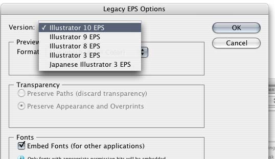

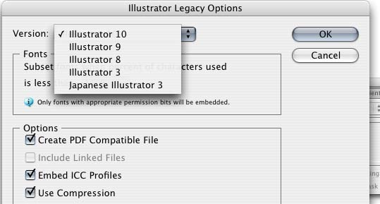

А! версии дома 10-я, на работе CS. Кстати, как из CS сохранять в младшие версии? Я на нем тока две недели сижу, не освоилась еще. Приношу домой файл, а там... мама дорогая!

в том-то и прикол, что там нет опции с версией :confused:

В CS через экспорт выбираешь eps или ai. А затем, он предложит тебе версии
