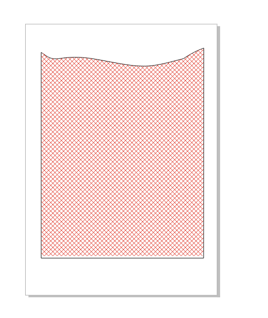

Что за странная "заливка" которая масштабируется вместе с ЗУМом?
В свойствах заливки и эффектах ничего нет. как убрать или как сделать такую не нашел.
Что это за диво дивное?
Вроде никаких артефактов. Но я несколько раз с чем-то подобным сталкивался, глюк какой-то
1.Ну через VBA посмотрите, что там.
2.Экспортнуть в PDF и глянуть, что будет.
3.Попробовать скопировать свойства на другой обьект.
4.Вангую два варианта: импорт неведомого ненативного обьекта из иллюстратора или неподдерживаемый древний тип заливки из старых версий (монохром, постскрипт или даже полноцветный паттерн, по скриншоту похоже)

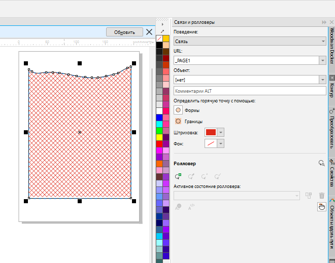

ДА! нашел! Спасибо!
Только в переводе получается связи и ролловеры
