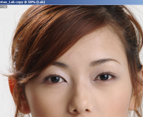

Я попробовал подключить Ваш профиль, и вот что получилось:
Смотрите, как изменился цвет волос и тени на правой щеке. На правом ухе пропали детали... Это что, так и должно быть?

Как Вы умудрились подключить CMYK-профайл к Lab файлу? :) Шучу.
К Lab файлу никакой профайл подключить невозможно в принципе.
Понятно, что вначале Вы это крутанули в CMYK по своему профайлу, а потом сделали Assign моего. Ну, разумеется цвет изменился! Таки должно быть. Только зачем Вы это сделали? Какой в этом смысл?
Чтобы напечатать эту девушку в евроофсете, то есть воспроизвести цвета, заложенные в данный файл, нужно дать команду Convert to profile и выбрать нужный профайл, в частности мой.

Нет Алексей, я делал не так. Я в фотошопе в color settins подключил ваш профиль и конвертнул картинку в cmyk.
А сюда положил Print Scrn
Если бы я сделал, как вы сказали, то на скрине было бы (CMYK*)

А-а-а. Пардон. Тогда играйте Rendering Intent при конверсии.
Ответ: Что за профиль?
Добрый вечер.
Да, это я тормознул... конечно. Извиняюсь:)
Получается, что этот профиль нужно использовать с relative colorimetric.
А в своей статье Вы пишете:
Зрение человека более чувствительно к тональным различиям, нежели к различиям цветовым, поэтому метод Perceptual при большом количестве внегамутных цветов часто оказывается оптимальным.
Так как поступать?
