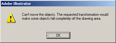

[AI CS4-CS6] Что за ошибка такая?
  • Автор темы Автор темы egorus2010
egorus2010
1 608
55
Просто первый раз такое вижу
У меня в CS6 часто бывает. Скопировать - вставить и нормально будет.
Я грешу на направляющие, но глубоко не разбирался.
Реакции: egorus2010

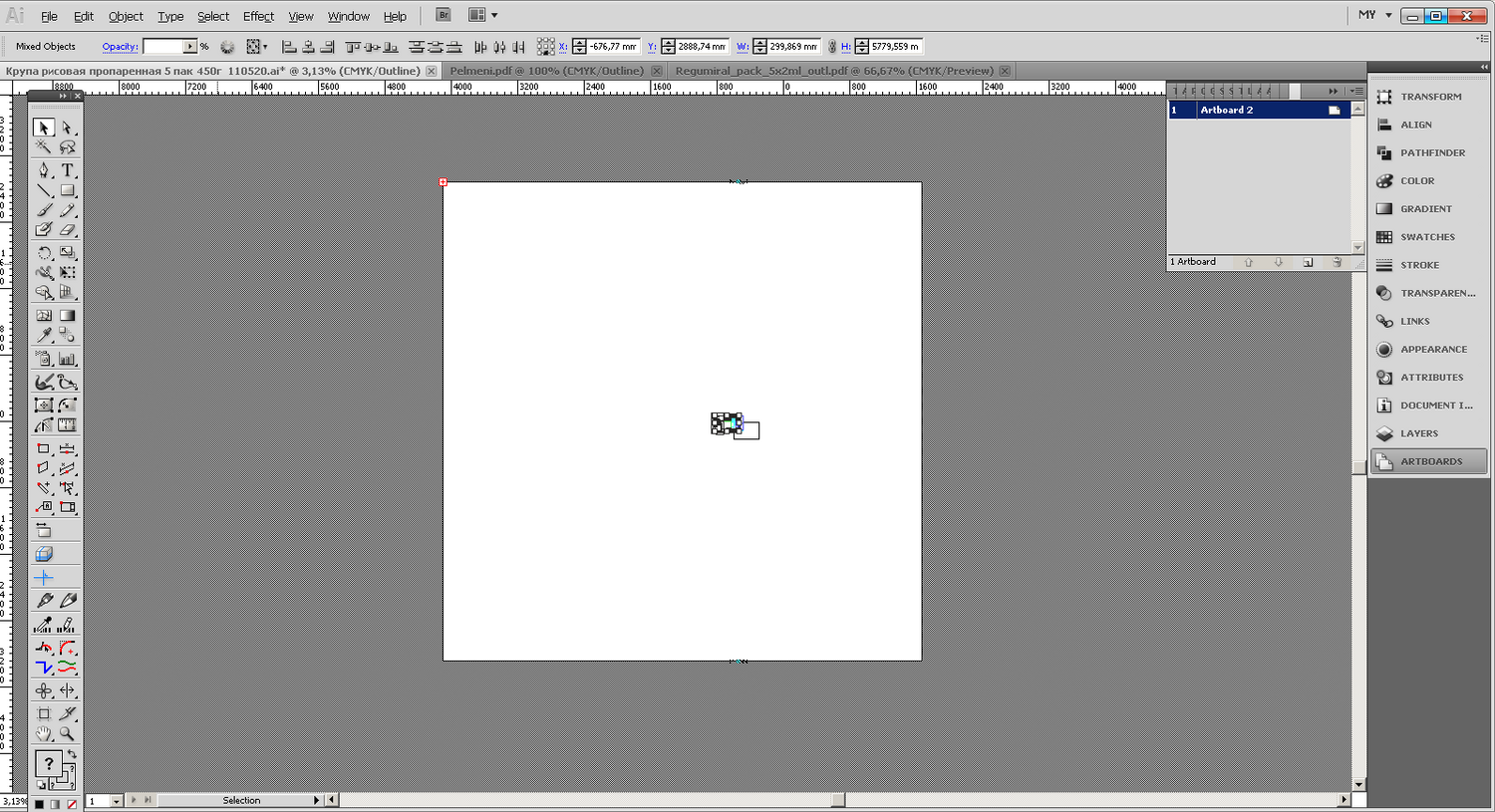

У меня нет точек, как на видео. У меня похожее на текстовый блок, с квадратиком в уголке (Как будто текст по пути пустили)
    1.1 МБ · Просм.: 214
Копи-вставить - работает. НО эта загадочная рамка все равно остается.
А еще раз открыл - копипаст уже не работает. То же окошко. А хотел скопировать в чистый файл...
ЗЫ..А сейчас выделил вокруг какой-то путь, удалил - заработало.
Но непонятный объект с плюсиком все равно остается

это происходит когда с объектом группируются направляющие, а так как их размере соответствует монтажной области то соответственно при попытке сдвинуть их, группа выходит за пределы монтажной области что и вызывает ошибку.
Под сдвигом направляющих имеется ввиду что вертикальный направляющие нельзя сдвинуть по вертикали а горизонтальные по горизонтали, однако в группе такая сдвижка возможна.
