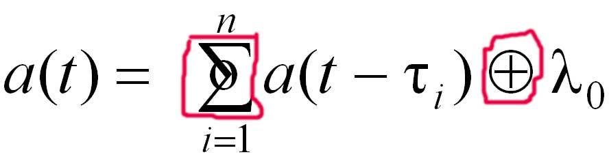

Вот тут попалось некое математическое чудо...
Формула во вложении.
Объясните, что это за обведённые красным математические знаки?
Если плюсик в кружочке, я ещё как-то понимаю, то вот первый...
Который, по аналогии с контурным интегралом наверное нужно называть контурной суммой науке, насколько понимаю, не известен.
Что самое забавное автором в статье он тоже не вводится.
Что делать с этим творением математического разума?

это есть - Плюс в кружке Direct sum
Но как говорят у нас на Рязани - maybe I am wrong :)
Источник - НАБОР КОДИРОВАННЫХ МАТЕМАТИЧЕСКИХ ЗНАКОВ ДЛЯ ОБМЕНА БИБЛИОГРАФИЧЕСКОЙ ИНФОРМАЦИЕЙ
ГОСТ 7.71-96

Хм... Нашёл таки сумму с кружочком в Unicode.
2A0A, MODULO TWO SUM
Мда...

Что значит «мда»? Это самый обычный XOR — исключающее «или».
Что касается сигмы с кружочком, то неплохо бы привести контекст: о чём вообще материал? Если действительно речь о дискретной математике, это может быть та же XOR-сумма. В противном случае это может быть чем угодно, равно как и плюс в кружочке, то есть самодеятельностью автора.

Скорее дискретная математика.
АНАЛИТИЧЕСКИЕ УСЛОВИЯ УСТОЙЧИВОСТИ
ПРОЦЕССА ГЕНЕРАЦИИ ТЕЛЕГРАФНОГО СИГНАЛА ЗАМКНУТОЙ ЛИНЕЙНОЙ КОМБИНАЦИОННОЙ СХЕМОЙ

И на самом деле если бы только этот символ...
Эти уравнения MathType не открываются в принципе.
