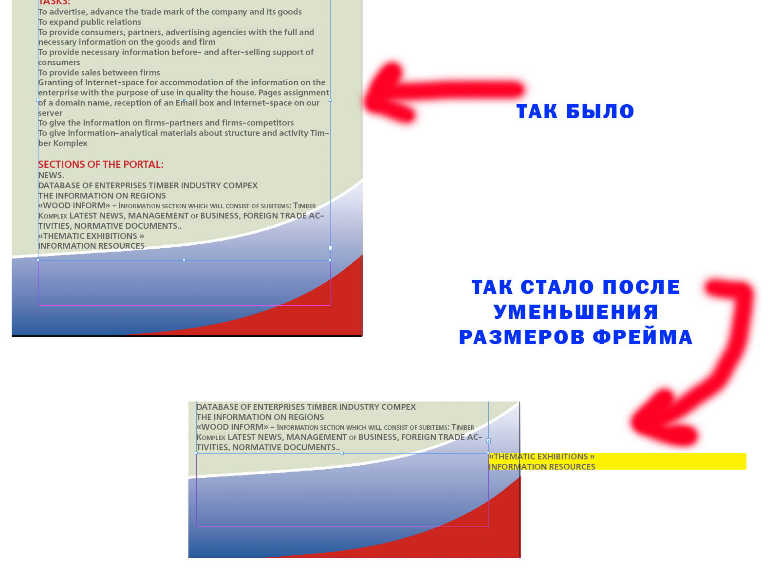

Создан текстовый фрейм. Все нормалек. Но при его редактировании или изменении размеров почему=-то появляется связанный фрейм, да еще с заливкой. Такого раньше не было. Снес индиз. Переустановил-не помогло. Кто знает, почему.

И во вновь созданном файле такая же беда или только в этом?
Не встречался, но нужно сравнить настройки, если в другом файле этого нет.
А если другой фрейм создать и просто набить там текст до переполнения — тот же эффект?
Ответ: Что за глюк? HELP!!!!
одна их фич плагина TextCount от DTPTools
зачем было ставить, если даже не изучили всех возможностей?

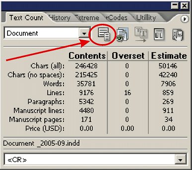

Нужно нажать вот эту кнопку, чтобы включить/выключить этот режим.
Все! Ура ! ЗАРАБОТАЛО НОРМАЛЬНО!
