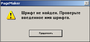

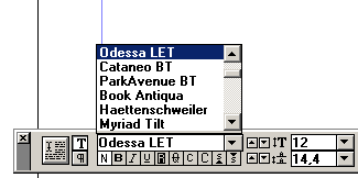

Никак не могу понять после чего, но стряслась такая фигня в PageMaker'е причем и дома и на работе трабла одинаковая...
Открываешь список шрифтов в панели управления и видишь что он отсортирован абы как, ваще никакого порядка, но это бы ладно, я бы и так согласился работать, если бы при попытке выбрать шрифт не появлялось сообщение что "Шрифт не найден. Проверьте введенное имя шрифта."

С чего могла произойти такая фигня? И как вообще ее лечить?
P.S. Windows XP SP2, PageMaker 6.51 Rus

Не надо переустанавливать систему, достачно удалить все шрифты кроме системных (ситуация должна еормализоваться), потом добавить нужные для работы.
(Обычно такая штука происходит после установки Illustrator'a CS2)

Удалить шрифты.
Удалить все файлы adobefnt*.lst, какие найдутся поиском по всем дискам.
Заново установить шрифты.
